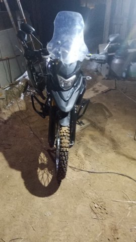

Сварил и установил дуги.

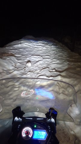

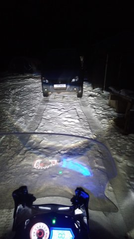

Установил линзованную светодиодную лампу Н-4

10 часов назад, Странник 67 сказал:
... Звезду поставил перед на 15, .
 Хороший свет, поделись номером звезды 15-ой и где заказать лампу, пожалуйста.
Если будет возможность фотки передней звезды 15-ой с цепью на моте, я искренне считал, что в  корпус коробки упрется...И цепь 520,стоит?
Тоже удивлен. Писали ,то 15 встаёт, но без крышки
    Лампы брал в Крилайне Барнаул. 3500 две штуки. Пассивное охлаждение, встали впритык. Есть у них и с вентилятором, но в нашей фаре места маловато и они дороже. С Алишки не советую заказывать, там лотерея ещё та.
    Звезду покупал на рынке ту что была под 520 цепь, 300 рублей. Подрезал край крышки и всё встало хорошо, самый большой плюс увеличения диаметра звезды и цепь меньше стала задевать за маятник. Фото скину вечером.
Стекло заказывал с алишки, но не очень понравилось. Изготовлено из АБС пластика, хрупкое и хотелось бы больше. Лучше самому вырезать из монолитного поликарбоната. Хотя при контакте об твердый предмет сломается стекло, а не обтекатель приборки к которому оно закреплено.
