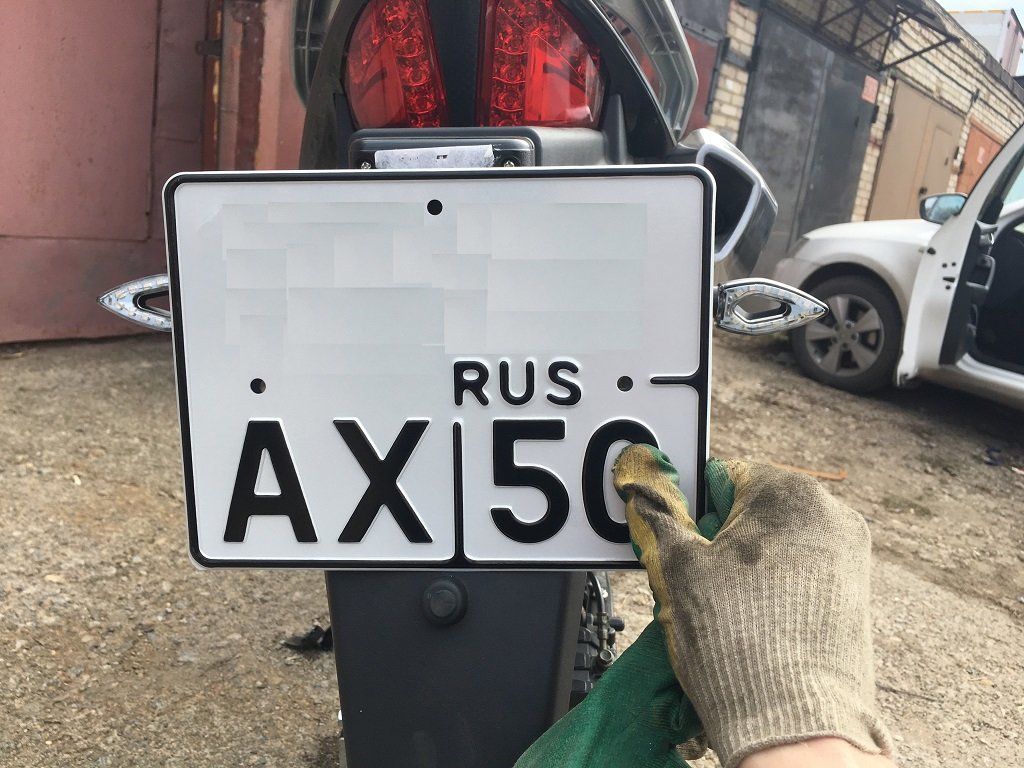

Номер прикрутил в штатные отверстия, применив найденные в гаражных запасах металлические нержавеющие уголки.
Если интересно, сфоткаю и выложу..

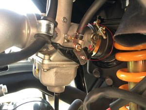

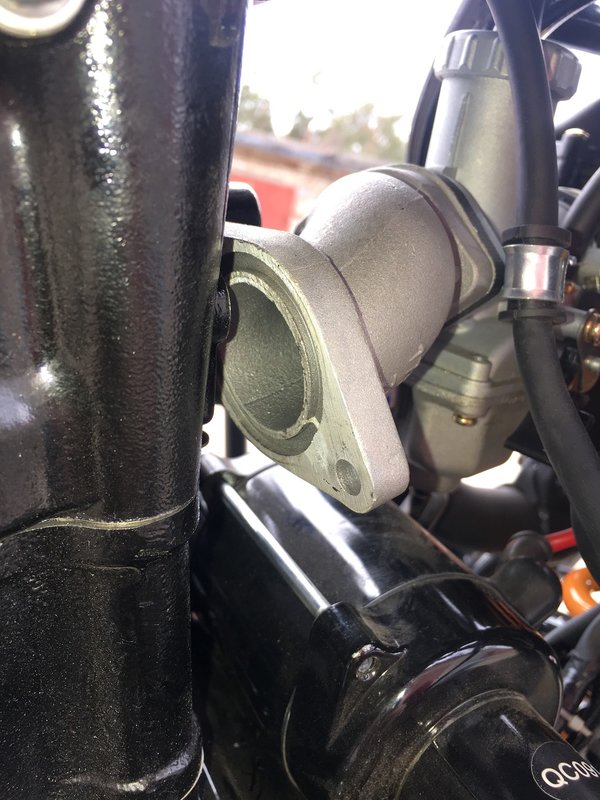

Можешь скинуть фото карба со стороны рычажка подсоса? Хочу посмотреть как тяга заслонки выглядит и касается рычага. А то у меня особо реакции на подсос нету.
С номером тоже заморочусь, не фото не надо, думаю разберусь :)

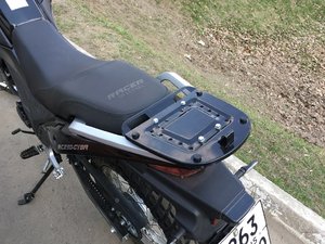

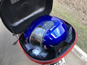

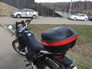

Зато с кофром решил проблему дешево и сердито. Взял модельку stels ym-0998a за 2000р у официалов стелса продается в комплекте с площадкой, две дырки совпали с рэйсеровскими две досверлил, болты оригинальные коротковаты были, нужны где-то 3см. Кофр встал идеально, шлем помещается с натягом, был такой же кофр на предыдущем мотике, в целом крепкий если не бить ногами с разворота при слезании с мота :) Расход очень приятный в режиме обкатки не более 80км\ч на 5тыс об. в основном по МКАДУ  вышло около 3-3,5л  литров на 100км 92го.
