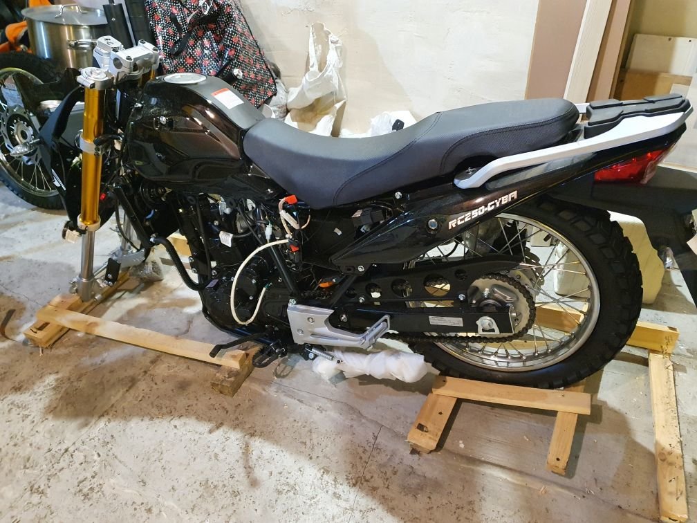

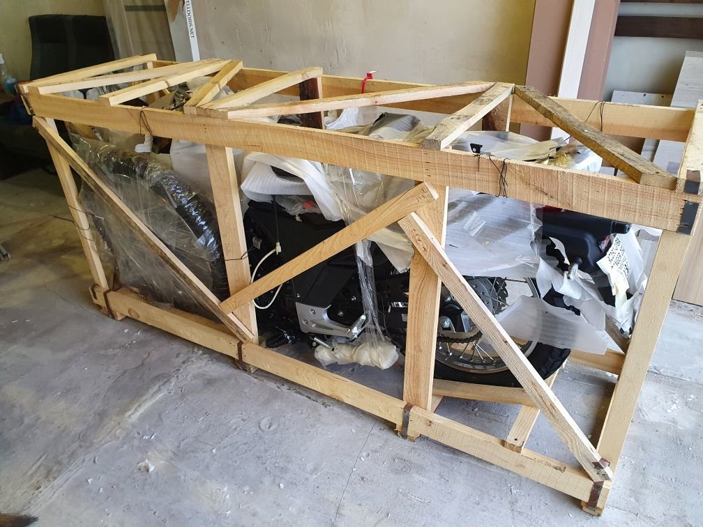

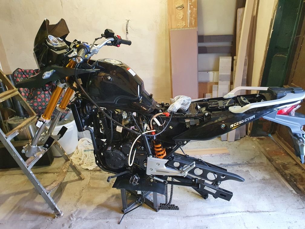

Не стал ждать весну, купил сейчас. В чёрном цвете, со слов продавца сборка 21 года, по ПТС идёт 2020 год.
Если не секрет - какова сейчас цена?
