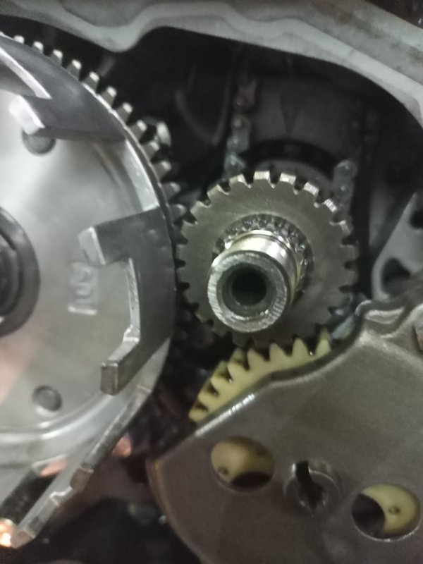

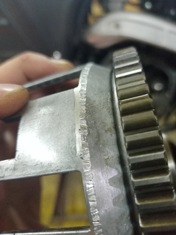

Доброго времени суток всем! Не буду спешить с выводами, но по моему я разобрался со скрежетом сцепления. После испытаний обязательно отпишусь. Испытания задерживает прогрессия, надо поменять две малые втулки, жду изготовления. Я догадывался что скрежет конструкционный, но не думал сто зависит от зазора между корзиной и шестеренкой масляного насоса.

1 час назад, Nerovnj сказал:
Ждем с нетерпением, товарища этот скрежет задолбал уже, плюсом идёт неравномерная работа сцепления(рывки).
2 часа назад, Nerovnj сказал:
Мда... жестоко... Но объясняет и скрежет и рывки сцепления. Непонятно только почему это через раз попадается на мотах и почему на это не обратили внимания те, пытался бороться со скрежетом, разбирал-заменял-собирал-регулировал?
