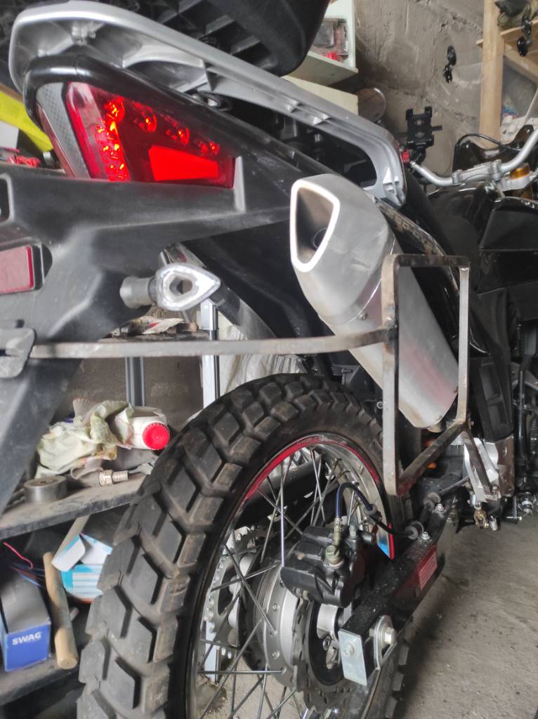

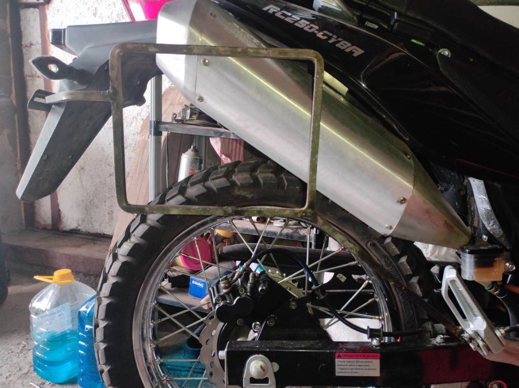

А сверху к раме мота крепление делаешь как у Андрея Пащенко или как у Виталия Вайцеля ?
Посмотри видос Артема Дунаева. Вот так надо делать
Продолжил изготовление. Осталась сделать крепление сверху и пластину под номер и можно красить. В задней части пришлось делать не так как у Артема Дунаева, т.к. слева изнутри будет крепиться экстрим канистра. Ну и напрягся сегодня, не будет ли канистра плавиться от глушителя....IMG_20220327_183829.jpgIMG_20220327_183858.jpg
1 час назад, mlashko сказал:
Так ведь канистру планируешь слева. Почему она должна плавиться?

1 минуту назад, mlashko сказал:
У меня кофты будут из 20 литровых пластиковых канистр
Ааа, а я подумал, что волнуешься за экспедиционную.
17 часов назад, iiibox2009 сказал:
Я сделал так:
Любопытно. А дай фото с кофрами. Они похоже текстильные? Вон на седле лежат. Какой размер в см боковых рамок?
Размеры рамки: 320 на 220.
Размер подставки: 120 на 430.
Сделано из прута 10, чтобы не провисала сумка.
Вот больше фото:
