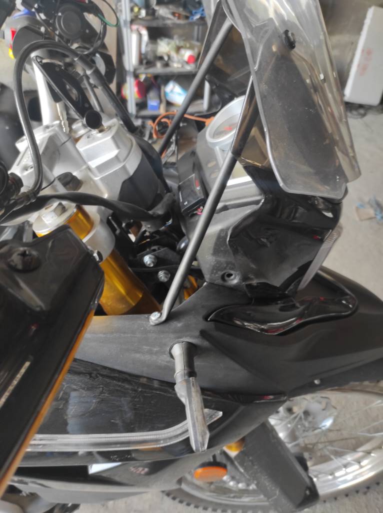

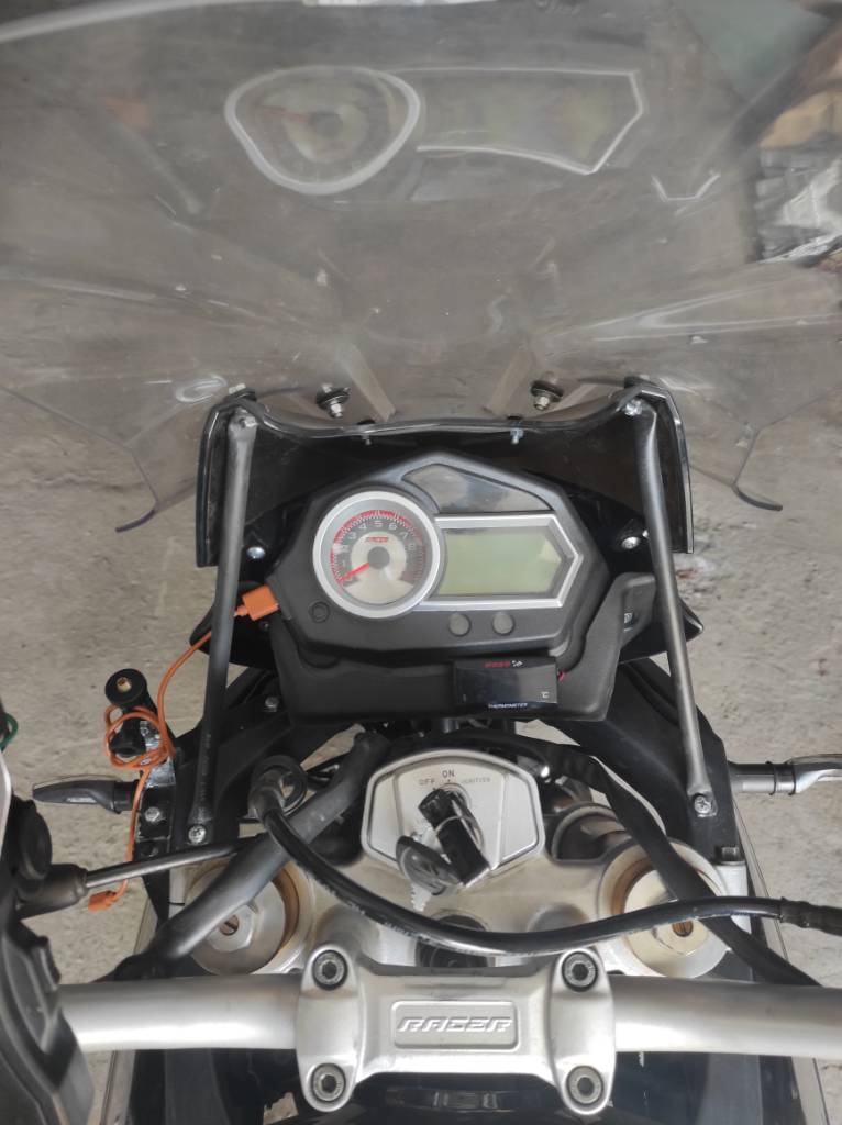

Поставил упоры для ветровика. После установки удлинителя ветровика, стекла при проезде фур стало слишком вибрировать, начал бояться, что отломит. Купил алюминиевую 10ю трубку. Отменял, отрезал, сплющил концы, обтянул термоусадкой 14й и прикрутил.IMG_20220417_122639.jpgIMG_20220417_122654.jpgIMG_20220417_122926.jpg

  Ветровик для такого мота дело сомнительное. От ветра почти не защищает, шум в шлеме сильно увеличивается, да и с крепежом морока. Я поставил на Стелс , прокатился и снял. На Рейсере пока стоит. Вчера катался на Хонде, вот где ветрозащита развита!!! 140-160 км/ч даже не холодно. Турист есть турист.
Ну даже на мопедки ставят. Типа альфа rх, у знакомого, говорит хоть не так дует в грудак, а дальше спасает гермошлем..
Верно. Кому нравится в грудь поток - тот пусть гоняет без ветровика

       Все правильно,  я ставил именно для этого. Но есть и побочный эффект. Кому как нравится так и делают.

Насчёт шума тоже не так. После того как удлинил ветровик начал слышать работу двигателя, шум цепи. Вывод: шум не то что увеличился, его стало меньше

    Это сильно зависит от скорости и длины ветровика. А высота ветровика не бесконечна. Поэтому если ветровик чуть ниже визора и скорость 80 км/ч. то шум меньше, а при увеличении скорости завихрения попадают под шлем снизу и шум увеличивается. Поэтому я снял со Стелса ветровик. Шума стало меньше на много, а в грудь дует. Но это все индивидуально, не надо делать выводы.

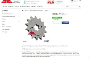

Подскажите, Правильно понимаю, что нам подойдет такая звезда на 14ть ?
Зачем. Китайская стоит 200 рублей.

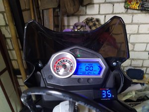

Установил такой датчик, показывает примерно на 3 градуса ниже температуру, проверял  пирометром.   https://aliexpress.ru/item/1005001941003009.html?_ga=2.189776811.1466224772.1650361603-262438873.1614750712&sku_id=12000026896872206&spm=a2g39.orderlist.0.0.422c4aa6nOemJi
Тоже поставил аналогичный указатель только 3 в 1. Показывает вольтаж, время и температуру. Правильность показаний не проверял, но судя по открытию термостата и включению-выключению карлсона где-то около того. Вот время при выключении зажигания сбрасывает, хотя и плюс в него заведен для этого.

Тоже такой поставил. Удобная вещица

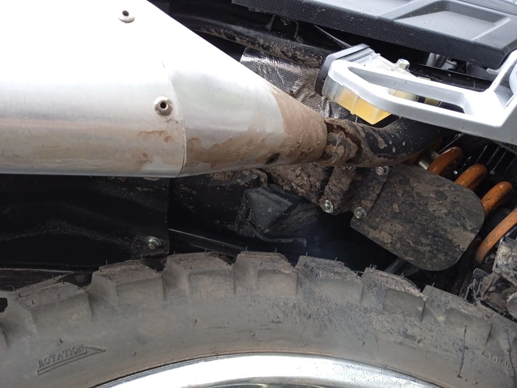

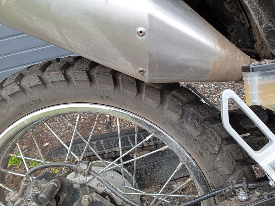

Всем привет! Заметил в самом начале глушителя снизу отверстие размером примерно мм 3-4 из которого выходит часть выхлопных газов (на втором фото виден конденсат на заднем колесе и подтёк на выхлопной трубе). Вопрос к сообществу: для чего это?
Для кандисата.

Игорь, приветствую. Конденсат как раз на фото и видно, но откручивая ручку, отчетливо видно, что и выхлопные газы не хило рвутся.
