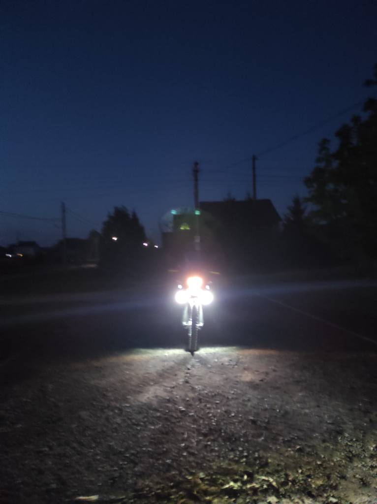

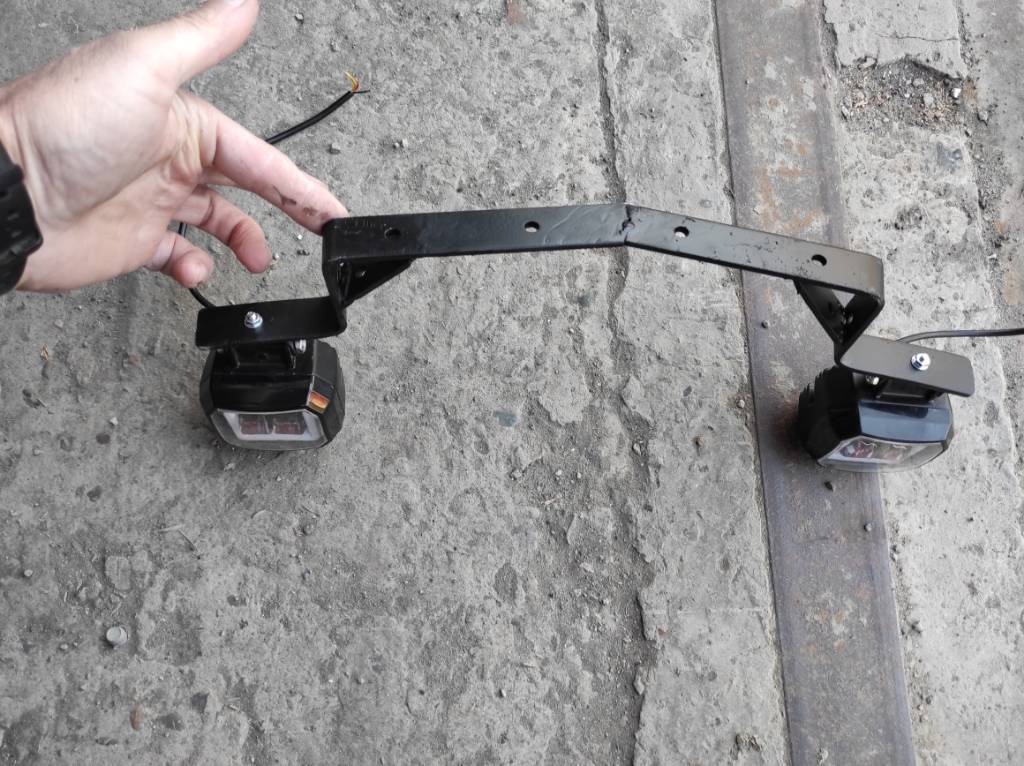

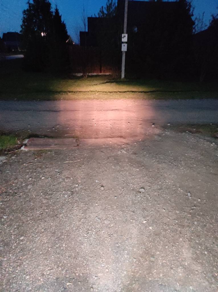

Спасибо за наводку. Решил и себе сделать аналогично. Вчера за пару часов все сгомырил. IMG_20220507_193255.jpgIMG_20220507_193300.jpg
Спасибо за наводку. Решил и себе сделать аналогично. Вчера за пару часов все сгомырил. IMG_20220507_193255.thumb.jpg.ca1a1661d18347cdb12642b722646613.jpgIMG_20220507_193300.thumb.jpg.8b19d0092c5b81a69652d6acae097cde.jpg
Быстро и просто.

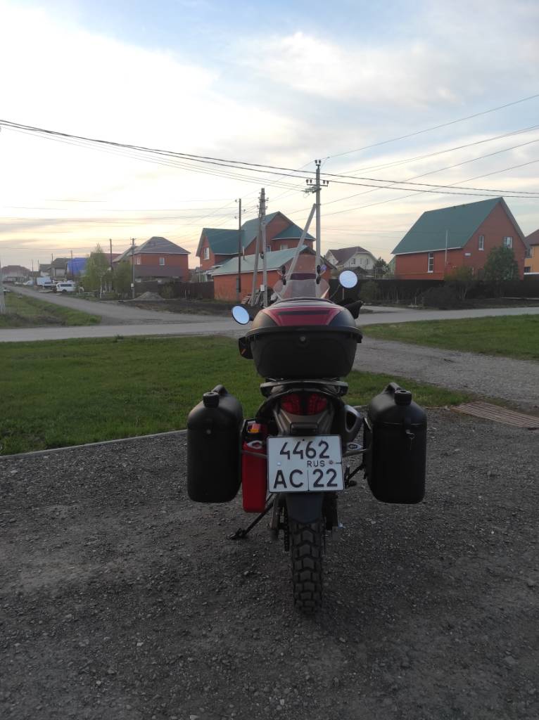

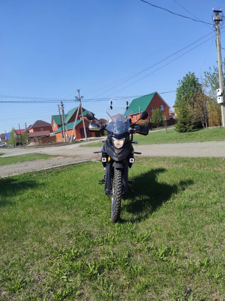

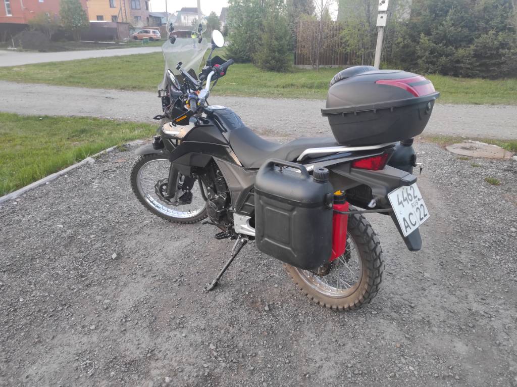

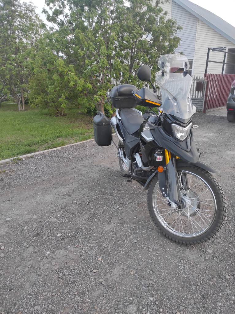

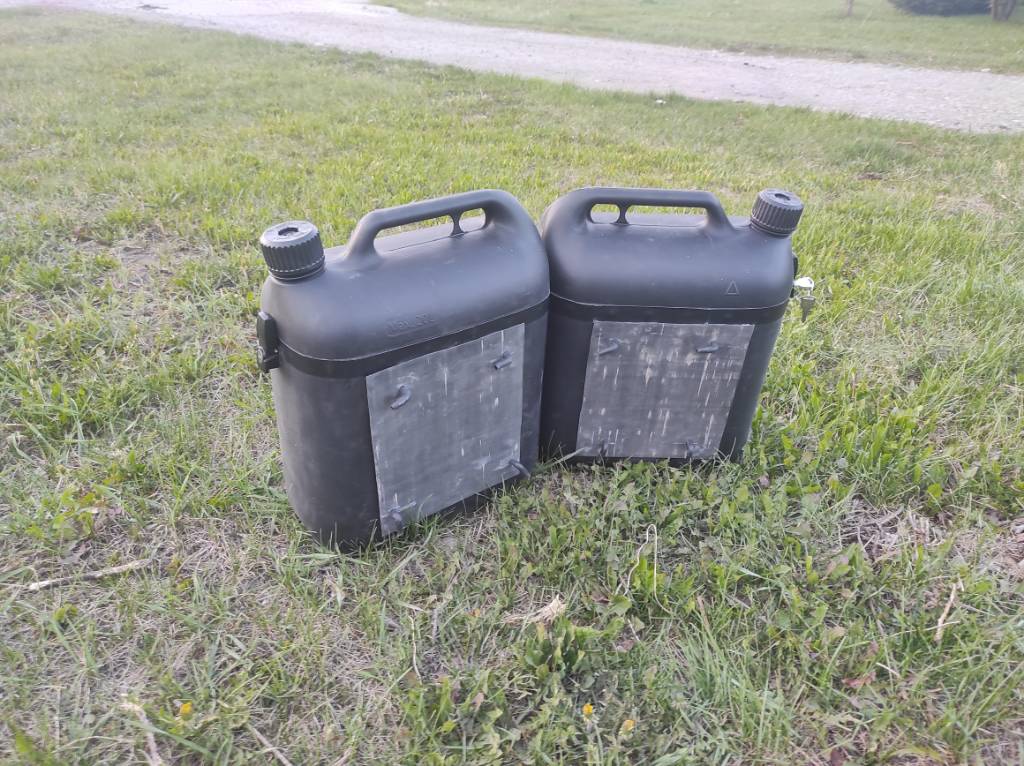

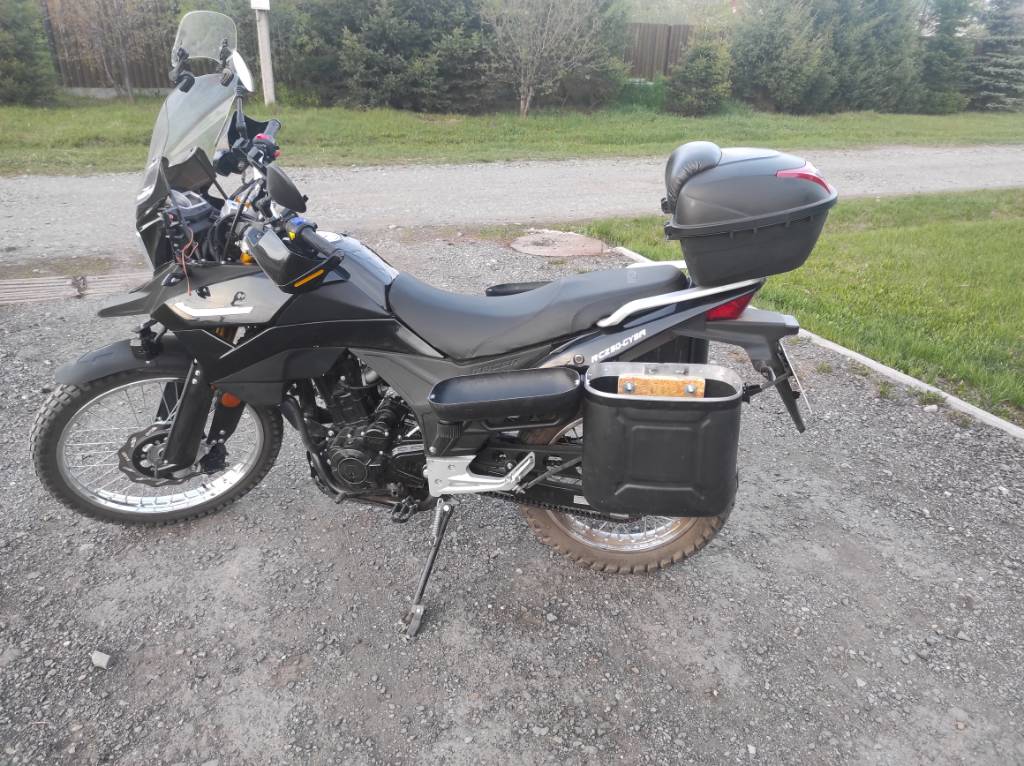

Пришли петли, практически закончил кофроканистры. Осталось изнутри поклеить карпет и все.
PS: Заказал сегодня новую цепь -сальниковый skf. Купленная зимой Кировская цепь хуже штатного Китая: за 500 км вытянулась наполовину минимум. IMG_20220511_205042.jpgIMG_20220511_205104.jpgIMG_20220511_205219.jpgIMG_20220511_205307.jpgIMG_20220511_205411.jpg
Ссылку можно на петли.
Сейчас прикрутил 30 на 40
https://a.aliexpress.com/_9ub94t
Ещё едут такие 40 на 40
(Заказал, боялся те не приедут)
https://a.aliexpress.com/_A5PBh7
Замки 293,07 руб.
https://a.aliexpress.com/_9xzvid
Канистры https://www.akb22.ru/catalog/avtoakssesuary/kanistry/kanistra_20l_plastik_oktan_diesel_vertikalnaya_s_gibkim_shlangom_a1_01_17_ekonom/
Край канистры усилен алюминиевыми полосами 2 шт по метру, которая закреплёна заклёпками.
Изнутри стенка канистр усилена плитой OSB, снаружи перфорированной пластина 200 на 300 мм. На пластину наклеена резина, чтобы не царапать рамки боковые и увеличить сцепление.
