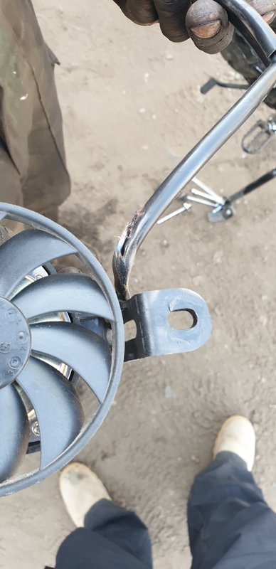

Вчера перестал работать вентилятор. Катался в лесу и закипел. Причина была вот в чем. Вентилятор перетёр провода. Если у кого то перестанет первым делом смотрите провода.

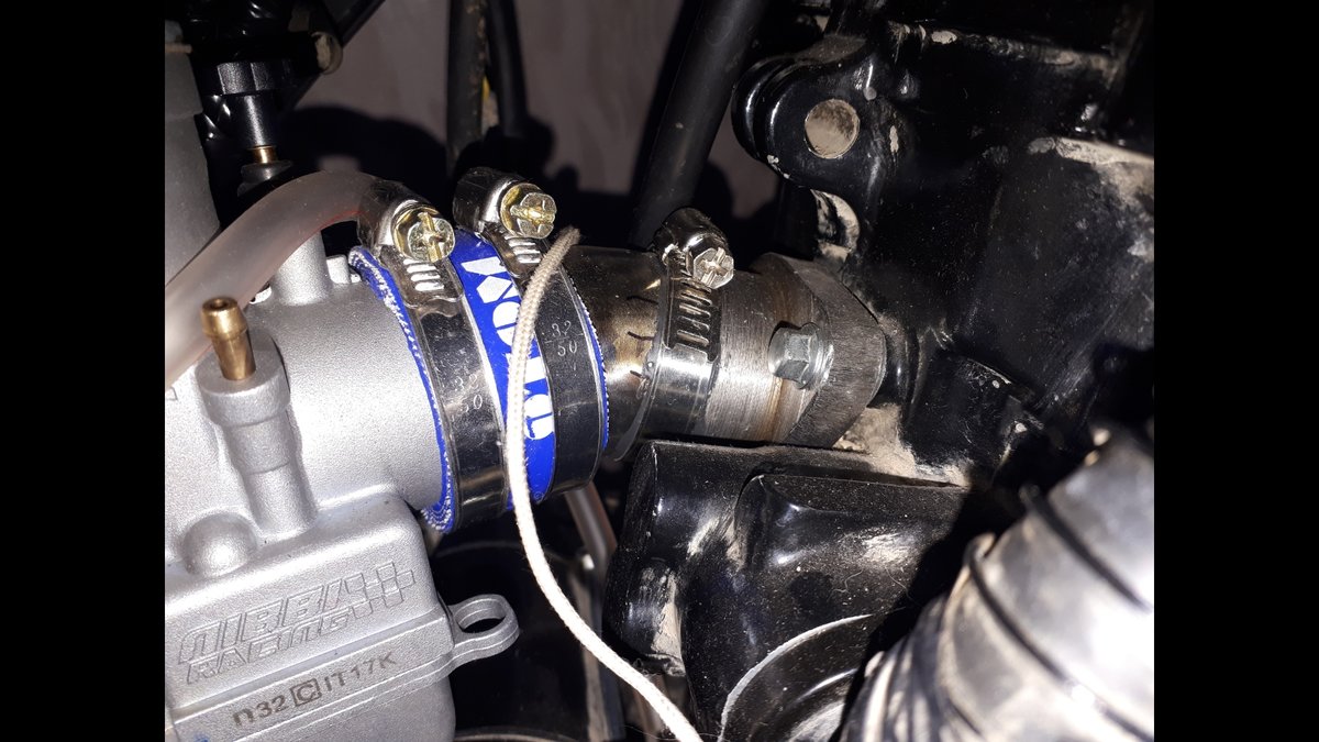

Да, карб pwk поставил, впуск весь переделал, выпуск колено выпотрошил, но ещё не выезжал
А какой карбюратор поставили??
4 часа назад, Fil2044 сказал:
Сам пропеллер по проводам чиркал, или как...?
1 час назад, Dmitry S сказал:
Там нужно убирать всё что есть рядом, а то он всё перетрет)
29 минут назад, Fil2044 сказал:
Да. Он же без кожуха вообще как оказалось)
Оба-на..., неужели:blink:?! У меня вроде как в кожухе, завтра гляну.., Рекс 2018 г.в., осенний..
22 часа назад, Тигрец сказал:
Карб типа такого. Брал nibbi. Дешовые карбы плохо настраиваются. Колено сам потрошил. Патрубок впускной сделал самодельный из стали
