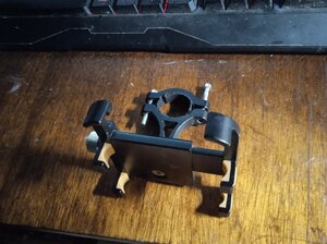

Так же задумываюсь о держалке для телефона-навигатора на руль
Бро - я 7 лет на кросскантрийном веле до мотоцикла катал, всякие крепежи для мобилы были. На моте год- иногда пользуюсь- оч доволен- что то не найду ссылку на али но по фотке найдешь- крепится на любую трубку( руль)  Все металлическое- телефон зажимается резьбой- крутилка слева на фото ))), чуть болтыхает если поболтать в месте "крепление- рамка"- но она там поворачивающаяся по кругу .  в дороге не заметно дребезжание.я тупо нитку намотал в месте соединения- в дороге итак не трясет, но на всякий. )
Всякие "хлипкие пластмассовые варианты "сразу отбрасывай.
Изменено пользователем Amsterdam
458,33 руб. 40%OFF | Беспроводное зарядное устройство-держатель Jeebel для телефона 6.6-13 см с креплением на руль мотоцикла, 15 Вт
https://a.aliexpress.com/_DFEEPQ3
Отличный держатель. Быстросьем и быстроустановка телефона. Внутри металл. Рекомендую. Порядка 400 км по гравийке телефон продержался в нем.
