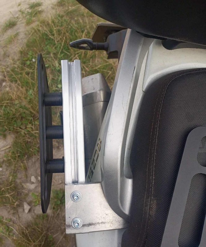

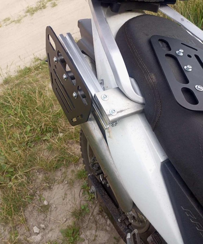

Поздорову всем , может кому интересно будет доп подвес на коня своего :)
