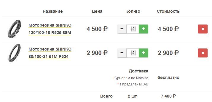

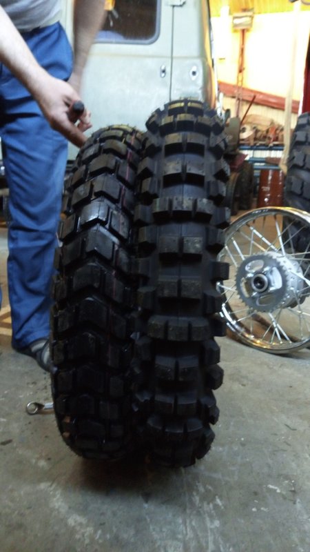

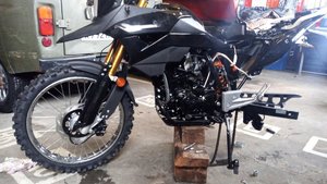

Пришли мои шинки ))) :
С размером, так сказать, конфуз.
Если родные ещё позволяли как то доставать ногами, то с этими всё круче. Теперь только на одной ноге.
Хз, сотрутся может немного, или ноги отращивать придётся.
Зад.
Перед. Думал крыло надо будет поднимать, но нет, всё встало как родное.
Не думаю что на таких крупных шашках будет грязью забиваться крыло, да и песок у меня в основном.

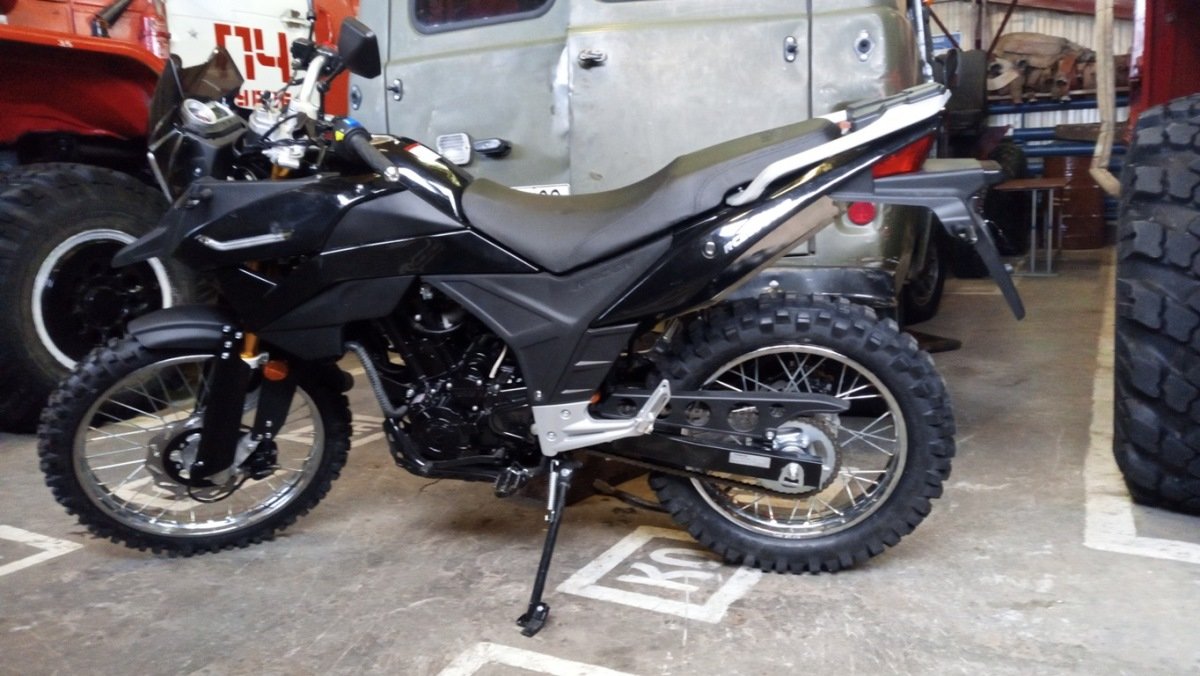

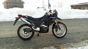

Общий вид. Агрессивности добавило :) .
Чуть катнул. По чуть рыхлому снегу не идёт. Роется, чуть газу дашь.
P.S. Заводить не получалось после простоя. Думал акуму хана. Ибо его заряжали без жижи заливочной, горе помощники, пока меня ждали. Но нет, оказалось что предохранитель гумно. Кто то писал кстати про него. Там пайка никакая, проводок жиииденький, да ещё и стекло было сломано, благо запасной рядом есть. Чуть шевельнул пока крышку снимал левую, хоп приборка моргнула, тут и дошло. Флажок воткну, думаю норм.

Ослабь гайку на заднем аморте. Ноги будут доставать

Покурил матчасть.
Варианты занижения:
1. Подрезать седло. Как по мне — сразу отпадает вариант. Лучше срезать бобышек переднего крепления и замостачить пластинку туда. Те же 1-2 см, но без издевательств над нормальным седлом.
2. Перья чуть вытащить. Должно помочь, хз как скажется на управлении. Посмотрим.
3. Раскрутить пружину. С чего я взял что зажимать надо? Но опять же, попец может здорово вилять начать.
4. Комплект занижения прогрессии. Тут всё вроде проще некуда, взял - поставил. Только вот вопросы. Какой подойдёт и где взять?
Есть может у кого идеи ещё? Делимся, не стесняемся ;) .

Здарова ! Вооот этоооо каткии ты себе раздобыл ? красооотища*) Про предохранитель ни где не попадалось мне , что глючит, отдельное спасибо, поменяю проводок на всякий случай. Подумай , не мот опускать ,а ноги удлиннить*)) подошвы потолще сделать *)

Красотища. Но стоит пока. Снег не сошёл толком, катать негде. Пару недель ещё ждать, в лучшем случае.
Про ноги думал, но это не наши методы ;) .
Пока время есь, думаю. Может и вовсе так оставлю, нужно попробовать по нашему песочку в стойке. Если держак норм будет, то и хай с ней, с высотой.
В принципе на одной ноге норм, дело придрочки.
В детстве кто под рамой не ездил на "Большаке"? Та же схема примерно, просто одноногий пилот ))) , главное желание! ?
4 часа назад, SGS сказал:
Ребят, подскажите какую цепь надо брать размером. Родная быстро тянется
520-ю, 106 звеньев
Только что, alekseyant сказал:
Иван, поделись впечатлениями как ведет себя шина такого размера на дороге, грунт, асфальт. Как стала до цепи не достает грунтозацепами?!...
Тестить пока негде, ибо ещё сугробы ((( . По снегу рыхлому не тащит, ну то и понятно, не для того предназначена.
Асфальта нет у нас. В основном песок и щебёнка. Песок речной, мелкий. Как только выгоню коня на пробежку, обязательно отпишусь что да как по ощущениям.
До цепи норм. Места хватает. Будет на улице, сфотаю.

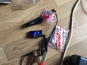

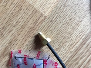

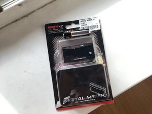

Товарищи, может кому-то нужен датчик температуры антифриза\масла? Заказывал для своего рэнджера, но у нас с ним не сложилось, отдаю за что брал 900р.

Очень интересно, почему не сложилось? Я тоже его купил, но так и не поставил. Оставил свой старый колхозный вариант
