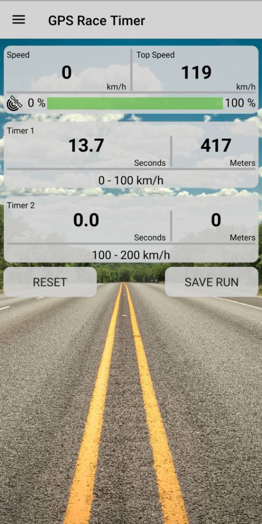

Наконец решил проблему, которая появилась после замены звёзд: на 5й двигатель не крутился выше 7000 км. По советам, заменил главный жиклер на 125й(родной 112). Обороты поднялись чуть выше, но мот при выкрученной ручке газа начал дёргаться. После этого решил, что не хватает бенза, разобрал кран, промыл бак(был у меня пост об этом). Дёргаться перестал, но до 8000 так и не раскручивался. Решил, что надо поставить ещё больше, воткнул 132, выехал и офигел, на выкрученной ручке мот дёргается просто жесть, выкрутил свечу-черная. Т.е не то, что 132, даже 125 много. Сегодня воткнул 120й и вот оно, мот с выкрученной ручкой не дёргается, обороты до 8000 тыс легко. Поэтому, кто будет экспериментировать: 120 это максимум, возможно хватит и 115, 117.
PS: в прошлом году,кстати, на родных звёздах я 100кмч достигал чтото около сек 30.IMG_20221002_164730.jpg

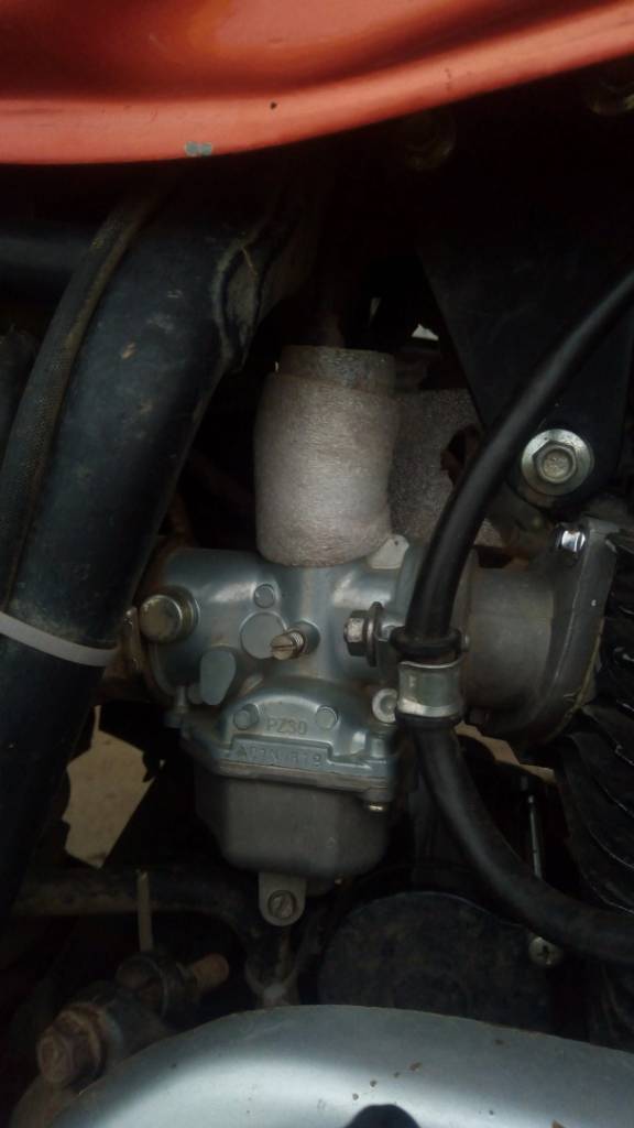

Народ подскажите почему в холодную влажную или дождливую погоду заедает газовая заслонка приходится делать перегазовку чтобы упали обороты .
Отправлено с моего M2007J20CG через Tapatalk
https://vk.com/wall-142539743_71128
"Всем привет! Как-то писал о проблеме подклинивания дроссельной заслонки в верхнем положении при езде по трассе в дождь.Так вот,перед путешествием в этом году о проблеме вспомнил в последний момент,применил что было под рукой,а именно пенополиуретановая лента с одной липкой стороной,продается в строймагах.
И проблема решилась,также ездил в дождь,но даже намека не было на подклинивание.
Вместо ленты лучше применить утеплитель для водопроводных труб,они разные есть."
Спасибо попробую.
В 02.10.2022 в 17:27, mlashko сказал:
иглу не трогал.
