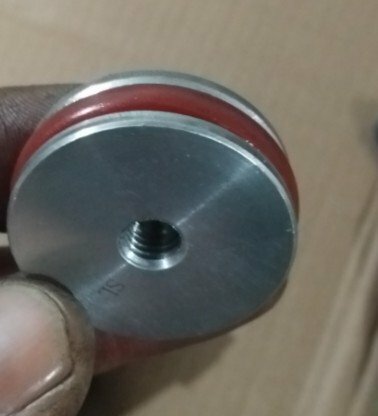

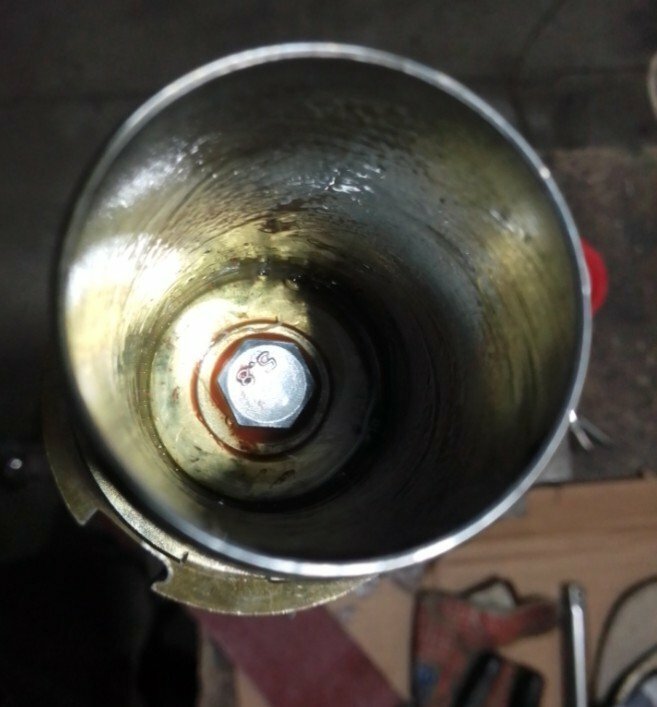

И так разобрал амморт. Имеем разделительный поршень с несквазной резьбой М8(позаботились китайцы, знали что придется разбирать). Сверлим насквозь, дорезаем резьбу и из болта делаем заглушку(поршень с одной резинкой и тонковат, на Дакаре около 15 мм и два кольца, не болтается, этот люфтит).

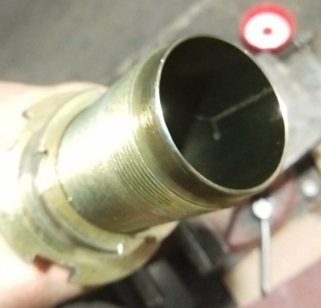

При разборе был кусок стружки, металлической, которая оставила не приятную борозду.
Наждачкой 800-1500-2500 вроде заполировалась, но чувствуется слегка(задир глубокий). Масло слито, промыт, залито Эни 7,5. Есть стопор для поршня разделительного, подливаем масла, прокачиваем, подливаем чтобы в полностью расжатом состоянии масло было на 5 мм выше стопора. Поршень смазываем маслом и потихоньку загоняем. Как только показалось в отверстии масло, сажаем болт на герметик. Наливаем масла сверху поршня(желательно погуще, я лью пол пробки от бутылки моторного 15/40).
Накручиваем "голову", качаем воздух 6-8 АТМ, без пружины гоняем раз десять, регулировочным винтом добиваемся требуемого "отбоя", ставим пружину, поджимаем(кому сколько надо) ставим и радуемся.
