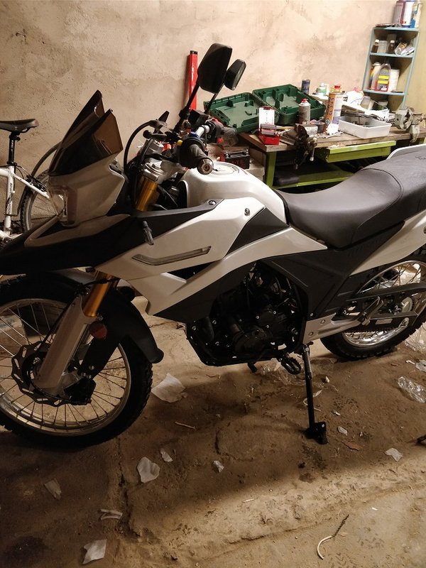

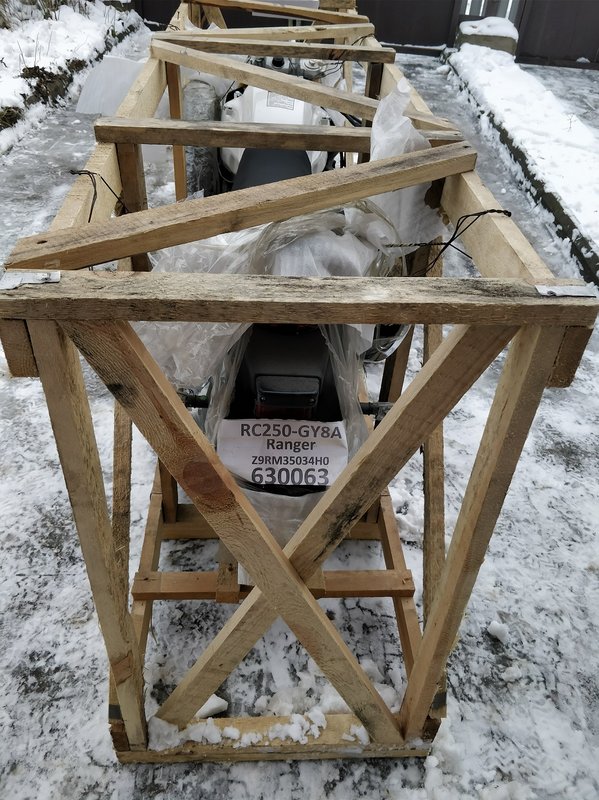

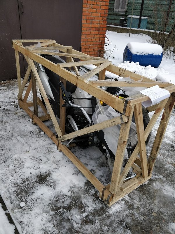

Долго искал какой эндурик взять, что  бы и и на дальняк ездить и грязь помесить и в горы сгонять да еще что бы стоил не дорого.. Хотел именно новый поэтому б/у японцев даже не рассматривал. До этого помимо дорожников был Lifan 200 gy5a, ездил на нем на Северный Кавказ, после поездки думал что пятую точку менять придется, а средняя скорость по навигатору  составляла 60-70 км/ч  И вот мой выбор остановился на racer crossrunner, но их в продаже нету, а если и остались то их стоимость намного выше. И вот мне попался Racer rc250gy8a (на всех фотках в интернете он с воздушным охлаждением но в характеристиках указанно водяное) Позвонил в магазин где мне и подтвердили что двигатель установлен zs177 с водяным охлаждением (по птс 27 л.с.). Решил что нужно брать, пока зима, а то вдруг к лету цена поднимется или в наличии не будет... Пока успел только собрать, но качество мне понравилось, выглядит мне кажется поинтересней crossrunner, только вот двигатель 5 передач, но для эндуро думаю это не критично.

Друже, как мотак? Расскажи поподробнее в сравнении с кроссраннером, очень критично, т.к выбираю между кроссраннером и этим рейнджером.
Из фоток: на этом больше пластика, слабее тормоза, исправлен косяк с задеванием радиатора крылом, глушитель без пластиковой защиты и будет жарить ногу пассажиру и сжигать боковые кофры. Как звук? Пердит как кроссраннер?
Удалось прокатиться?
Огромная просьба, отпиши более полное мнение. Как мотор? Что все же лучше: найти кроссраннера или взять этот мот??

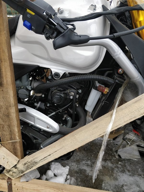

Да, что еще вижу, карб соединен с мотором "железом" а не резиной, есть расширительный бачок (на ранних моделях кроссраннеров не было), защита движка достаточно большая. Лапка КПП как то далеко находится от подножки, нет? Колоса не люминь, судя по описанию.
Что еще из фоток увидел: мотор с термостатом чтоле?

Что это за мотор?
Это не ZS177MM - обратите внимание на патрубки охлаждения и пробку масла.
Это больше похоже на ZS170MM-2
только с перевернутым на 180 градусов блоком.
И если 177 имеет паспортную мощность 19квт, что чуть меньше 26 сил при 9к оборотов и 23 ньютонов, то 170 имеет 16,5квт, 20 ньютонов, и как раз 5 МКПП. У 177 6МКПП.

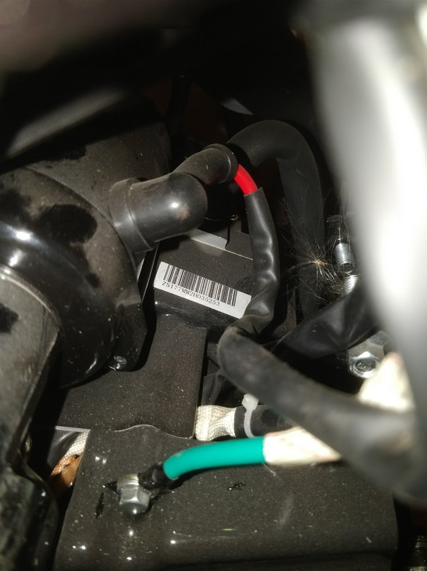

Времени рассмотреть было мало, успел только собрать, звук при заводе вроде тихий. двигатель точно zs177 смотрел выбитую маркировку (хотел сфоткать, и забыл). Радиатор другой, он почти квадратный, вентилятор только на одной половине. По лапке проблем нет, правда нетраль хрен поймаешь, но думаю после обкатки все станет нормально.

Это вообще никак не ZS170MM. Имхо это обычный CB250. Просто версия с водянкой. Ну и ещё, может быть, действительо голову прикрутили четырёхклапанную. Какая-то она очень необычная имхо.
В Китае полно моторов CG250 и CB250 в исполнении с водяным охлаждением. У нас водяные версии CG/CB редкость. По крайней мере на мотоциклах.
Бегло поискав данный образец на таобао и алибабе не смог найти то же самое. Из того что видел наиболее близок  ZS169MM (CB250-A), но это, правда, мало о чём говорит.
ЗЫ: ZS177MM выпускался и в версии с пятиступкой.
  • 2 недели спустя...
Картер у ZS177MM, который до сих пор был известен, совершенно другой. Это по любому не оно. По крайней мере в большей части. Возможно хитрый гибрид головы этого известного четырёхклапанника и более простого, бюджетного картера с коробкой от водяного CB250. Даже если и так, то голова должно быть сильно модифицирована. Что-то торчит на ней нестандартное.
В итоге з/ч от того ZS177MM, к которому мы привыкли, не подойдут. Ну, может, от ЦПГ только что-то.
Увидеть бы этот мотор со всех сторон цнеликом и вне рамы, или хотя бы голову... на фотках детали не получается разглядеть. Где там свечной колодец, например. Как крышка клапанов выглядит. Что под ней. Что за приблуда около впуска (EGR??) и т.д.
ЗЫ: вообще, строго говоря, ZS177MM это всего лишь код, который обозначает мотор примерно 250 кубиков с одним цилиндром диаметром 77мм и с водяным охлаждением. Ничего более. Просто до сих пор такой мотор был только один. Но, похоже, теперь нам подали ещё один мотор ZS177MM, имеющий мало общего с тем ZS177MM, который мы знали ранее.
Привет парни, нормальный мот, тоже хотел кросрунера, но не судьба, взял в ноябре рэйнжа 250 с водянкой, точ такой как на фото у potapsan, белый, но смотрится классно, успел накатать 400 км, гогнял по лесам и полигону, не насиловал пока, на пол шишечки, но 27 лошадок хватает вполне, мот мне нравится, поменял масло, было залито какоето ..... и мотор стал работать гораздо тише, вообщем аппарат не хуже рунера, а по внешнему виду и посимпотнее будет, у друга рунер, поставил рядом.... и нервно закурил, короче думайте сами, я с нетерпением жду весны и оч. хочется быстрее обкатать коника и дать ему про... газоваться
