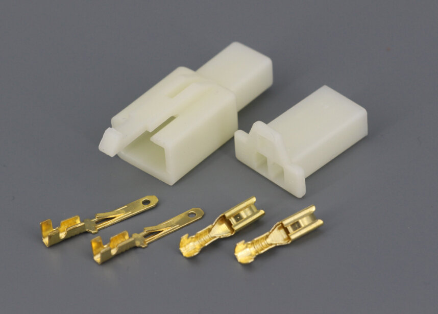

Значит нужно провода перекинуть
Здравия, други!
Тоже такая же петрушка, дует, собака в радиатор.. а какие провода и как перекинуть, можно фото, а лучше видео процесса? Я в ляктричестве полный лапух, боюсь напортачить...
2 часа назад, Тигрец сказал:
Здравия, други!
Там система следующая - снимаешь с правой стороны пластик и смотришь куда идут провода от вентилятора, там будет такая пластиковая фишка на 2 контакта ("мамы"). И тебе надо надо поменять их в "маме" местами, поскольку на "папе" и "маме" замок и просто перевернуть не получится.

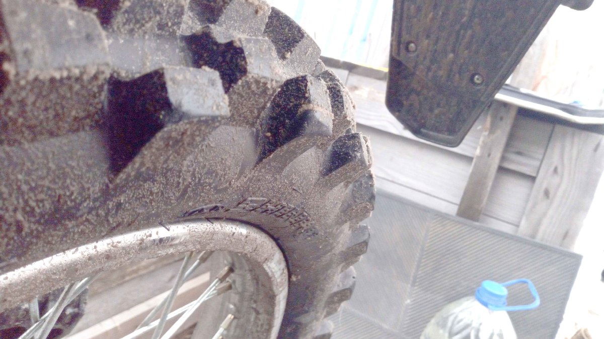

В общем с резиной конфуз опять.
По песку покатал по сырому и глубокому. Тащит хорошо, ведёт себя мот довольно предсказуемо. Зацеп, как по мне, отличный. Чуть зад подгружаешь, сразу в разгон. В принципе я доволен как слон, если бы не одно но.
Цепляет собака боковыми шашками цепь. Причём так не кисло цепляет. Ну в принципе ожидаемо было.
Выход один - резать шашки слегонца. 5мм должно хватить, и без особого ущерба, надеюсь. Думается мне, будет нормуль. Налево пятаки крутить, а чуть буксанул, наклонил вправо ))))).
Короче, если берёте резину, принимайте к сведению вылет шашек. Я вот не учёл, теперь режу, не самую дешманскую резину ))).
Покак как то так. Извиняюсь за фото, вечер, устал. Помыть бы.
Сполосну, порежу, затестю, отпишусь потом. Ну и пару снимков сделаю.
