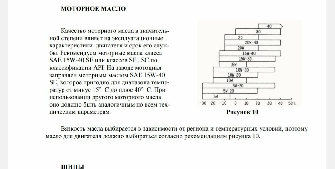

Надо менять масло, от машины осталось нужное количество японского, 5W-30
Стоит лить?
Вот в инструкции к ЗИД 300. Получается можно лить 5W-30?
Изменено пользователем Andrey Sm
14 часов назад, Andrey Sm сказал:
Стоит лить?
Залил 5w-30, как раз меньше 2х литров оставалось. Залил 1,6 л, как положено.
Разницы с предыдущим 10w-40, в переключении передач не заметил
23 минуты назад, Andrey Sm сказал:
      Если сцепление не буксует значит все нормально. Я езжу на автомобильном давно. 10w-40.

В 25.03.2023 в 12:30, Andrey Sm сказал:
Сейчас еще прохладно.... Вот как оно себя в жару поведет? Люди стараются летом масло погуще лить.
41 минуту назад, Летучий Голландец сказал:
Если что, махну. Реально остатки были, а за другим ехать нужно было
2 часа назад, Andrey Sm сказал:
Если что, махну.
Ну да, до лета вполне реально тысячу накатать...
Можно менять масло и через 500 км, как при обкатке, но это бесполезная трата денег и ущерб экологии. Нормальный пробег для замены это 1500-2000, при рекомендованных 3000.
3 часа назад, mlashko сказал:
Так это смотря для какого движка! Для массы чекушек рекомендован интервал замены 1000км.
