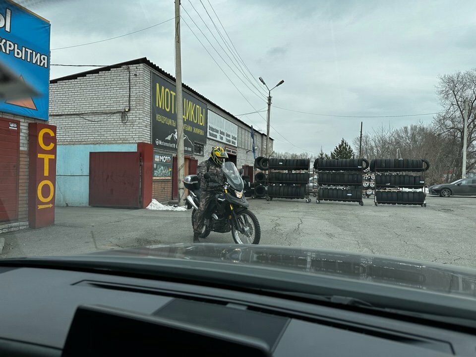

Собрал свой проект вчера!
Прогрессия - Regulmoto Sport-003
Звезды 14 - 36
Цепь 520 сальниковая
Карбюратор nibbi PWK34
Резина Mitas MC-23
Ну как бы не говорили что карб ничего не изменит, но по ощущениям как минимум отзывчивость стала куда лучше.
Скорость мерили с машины, при 100км - обороты 5800 - крутиться кстати еще дальше достаточно легко (больше не поехал, холодно и сильный ветер вчера был)image-10-04-23-07-53-2.thumb.jpeg.243682ca37683e60081b58f9bcf161ca.jpeg

Стекло такое же стоит, только на половину закрасил чёрным.
Звезду заднюю то же хочу попробывать поменьше, но времени нету(сейчас 47 стоит, есть 43).
Очень интересно максималка по gps. Хотя на вашей резине, разгоняться за 100 однако так себе идея
1 час назад, mlashko сказал:
Ну да, цель была снизить обороты на 5й передачи. В стоке при 90км/ч оборотов было больше почти на 2к.
Кстати, задний диск стоит от пантеры.
