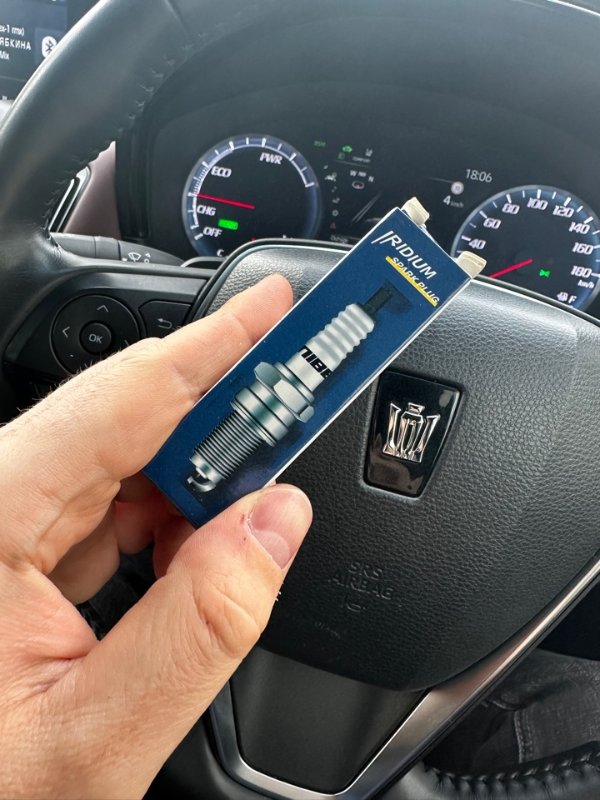

Вопрос!!!????
Стоит ли ставить иридиевую свечу?
Прикупил себе случайно сие "Чудо" от известного производителя 😁
Изменено пользователем Makc19
Вопрос!!!????
Везёт тебе Ты один знаешь что у тебя останется от мотоцикла через 100.000 км
1 час назад, mlashko сказал:
Знать бы ещё,что оно действительно от этого производителя...
Ставь конечно, хуже не будет, но и лучше тоже.)
2 часа назад, Makc19 сказал:
Вопрос!!!????
А смысл??? Хорошая обычная пройдёт тысяч двадцать, а то и больше. Не боится того же бензина плохого. В случае чего- дёшево меняется.
Если думаете что заменив свечу сразу "мот полетит"- то ошибаетесь, разницу не заметите.

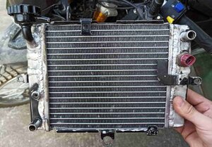

Всем привет. Решил проблему с потекшим радиаторм совсем инным способом и за один день. Так как я живу в Крыму то заказ с алиэкспресс процесс очень долгий и муторный, а для того чтоб забрать заказ приходится на материк ехать. Родной радиатор слишком прохудился и начал течь во многих местах. Попытался заварить но слишком прохудившийся соты. Решено было подобрать что то похожее по размерам. Выбор мой пал на печку отопления от лады. По размерам, чуть шире чем стандартный радиатор. Распотрошил родной радиатор и выкинул из него чать с сотами. Отрезал от радиатора печки боковые части а в место них приварил боковины от родного радиатора а так же верэнюю и нижнюю планки с креплениями радиатора. Таким образом все патрубки и крепления остались на родных местах.
