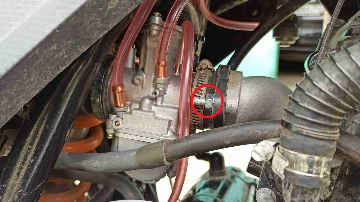

11 часов назад, Makc19 сказал:
IMG_20230501_161151_copy_1156x650_1.jpg.d0863a141af21ce603dba9560e4f3853.thumb.jpg.d4a3f8cc684869adb090768d9860043b.jpg
Вот тут с одной стороны нормально, а с другой гайка упирается.
Да, расстояния там мало от гайки до патрубка. Головка уже не залазиет но гайка не цепляет сам патрубок у меня. Шайбы сточил с одной стороны чтоб налезли. Доп жиклер не глишил. На газ очень резво реагирует.
