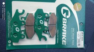

ну а мне колодки пришли, перед плюс зад, в одном флаконе)
Спойлер
Изменено пользователем Andrey Sm
9 минут назад, Andrey Sm сказал:
  Показать контент
Почему то фото переворачиваются

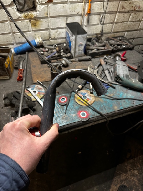

Я в клубе )))
Вырезал. Теперь бы кто ещё эффект рассказал.
Ну как бы с таким выхлопом сложно мотору. Посмотрим. Надо собрать сегодня все.
6 минут назад, mlashko сказал:
8 минут назад, Makc19 сказал:
Я в клубе )))
Эффекта по сути не будет))))) То есть он несомненно будет какой то, но ты вряд ли его почувствуешь.)
Вот у меня такое же ощущение. Иначе бы уже ктонить написал: вырезал внутреннее колено и езжу 150 по жпс
Только что, mlashko сказал:
2 минуты назад, Alex1974 сказал:
Я этой зимой вырезал внутренюю трубу из своего. Но я еще распилил каналы, убрал все ступеньки на впуске-выпуске. От всех этих действий эффект есть- он просто стал на всех оборотах лучше тянуть. Может быть сейчас можно карб побольше поставить, но я не буду. У меня нет необходимости "выжать из двига максимум"))))
Я правильно понял что 150 по жпс не едет? И даже 130 не едет?
