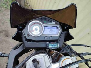

Скажите что может греметь в районе руля, рулевая колонка подтянута, приборка тоже закручена, крепление замка зажигания тоже прикручено. На скорости едешь на буграх или ямках резких не больших когда удар гремит сильно что то. Фара и все остальное тоже проверил. Прям как будто ящик с болтами на руле😆
Изменено пользователем Antocha2012
1 час назад, Antocha2012 сказал:
вилку на отбой мож с ударом срабатывает? неправильно отрегулирована.. у меня нет ударов и брякания.. пластик только поскрипывает около крепления ветровика
12 минут назад, Maks7491 сказал:
Вилку я кстати прям мягко до конца ослабил, может из за этого люфт там какой то? Грохот на не больших кочках
1 час назад, Maks7491 сказал:
Когда вилка до отбоя доходит то клюв трет об колесо
7 минут назад, Oleg Olegovich сказал:
Нее там далеко до пробоя, когда трясет на плохой дороге или резкие кочки или ямки не большие
39 минут назад, Antocha2012 сказал:
проверь крепление суппорта переднего тормоза, мож он разболтался и брякает, ну больше нечему там брякать "как ящик с болтами"
У меня недавно загремело так же,ослабли две гайки крепления клюва с фарой, можно проверить,взяв прям за клюв и вверх вниз его пошатать,если будет люфт то это оно.
Изменено пользователем LUKOIL

В 25.05.2023 в 16:27, Antocha2012 сказал:
    У меня тоже гремело пока не качнул весь передний пластик с фарой. Металлический каркас прикручен к раме двумя болтами , а у этих болтов похоже резьбы мало и получается болт вроде не тянется, а люфт есть. Но против моего мягкого напора они не устояли и чуток подтянулись, люфт и грохот пропали, но думаю нужно подложить шайбы под гайки, в дороге не нашел ни чего.
1 час назад, Странник 67 сказал:
Во спасибо! я на них тоже смотрел вроде как закручены, потом проверю по резьбе как там может оно гремит.
