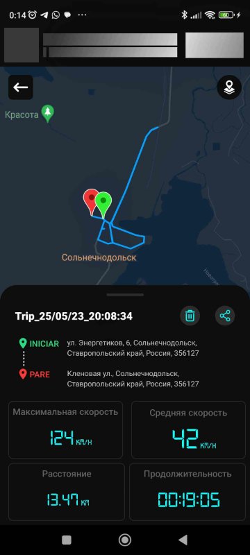

Да, спидометр врёт сильно, на этой поездке я видел 136, оказывается всё не image.thumb.jpeg.ce503ae6317fb6f39eac030dd9c398b2.jpegтак...

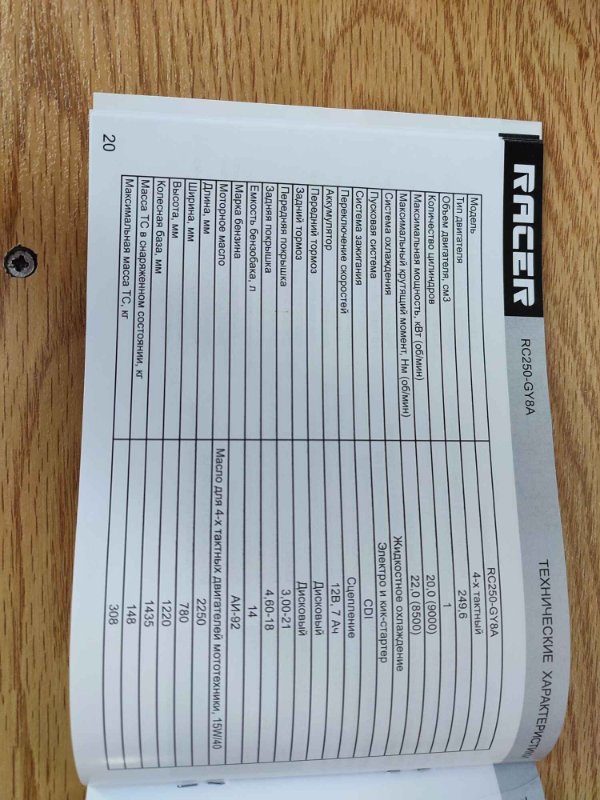

кто какой бенз льёт? я на 95 езжу, ща в сервисной вычитал что надо не более 92 лить 😐
В жару, при повышенных нагрузках, надо "пятидесятку". А так- большинство на 10/40 катает и довольны.
2 часа назад, Maks7491 сказал:
Наши движки заточены под 92й по степени сжатия. Здесь уже высказывалось мнение, что при постоянном использовании 95го могут прогореть клапана. Мне, честно говоря, в это не особо верится, но теоретически это возможно. Да и зачем платить лишние деньги?

9 часов назад, Maks7491 сказал:
    надо не более 92 лить . Скорее всего это такой перевод. Должно стоять слово "не менее". Октановое число расчитывается по степени сжатия, что бы не было детонации в двигателе, а это очень опасная штука. При возникновении детонации (не важно слышишь ты её или нет) прогарают клапана, днища поршней и возможно частичное разрушение двигателя.ЦПГ. Поэтому в инструкции пишут минимальное допустимое октановое число бензина, а более высокооктановый бензин не может навредить двигателю ни как, только твоему кошельку. Поэтому если есть возможность ездить на 95-м значит все хорошо.
   По срокам замены масла думаю китайцы взяли пробег 1000 км как для эндурика, которые эксплуатируются в очень жестких условиях, а наш мот сделан для асфальта, поэтому при хорошем масле интервал можно смело увеличить в несколько раз. Опять от кошелька зависит.
Поспорю. )
Более высокооктановый бензин способен навредить двигателю. Поскольку при недосжатии смесь горит медленнее, что на высоких оборотах может привести к тому что в момент продувки смесь ещё будет догорать и соответственно выпускным клапанам будет неуютно. Да и постреливать будет в глушитель...
Хотя с нашим 92 и 95 разница невелика.
Пережатие (т.е. бензин с меньшим октановым числом) губительнее, т.к. приводит к самопроизвольному взрыву смеси. Не воспламенению а именно взрыву. Это и есть детонация разрушающая цпг.
И масло на эндурике за 1000км в пластилин может превратится. Там после каждой хорошей покатушки его менять нужно ибо весь путь на полу-выжатом сцеплении.
А что касается книжицы, так её сочинял не инженер а дизайнер просто поменяв картинки. )))

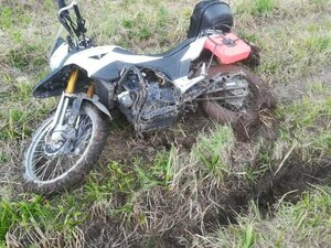

В 22.05.2023 в 17:04, Maks7491 сказал:
дуги для грязи зло... снесло в колею и засел на дугах в колее, пришлось мот валить набок и волоком вытаскивать из колеи...
А можешь скинуть более подробные фото крепления дуг, тоже есть дуги с минскача, по низу ещё более менее понятно как поставить, а вот сверху к раме кроме как сверлить отверстия в ней придумать не могу, а раму сверлить как то боязно
