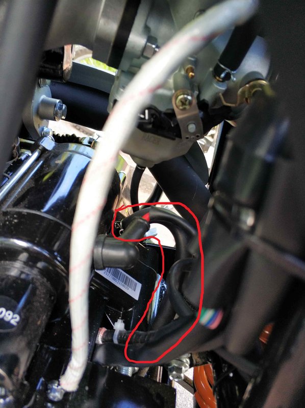

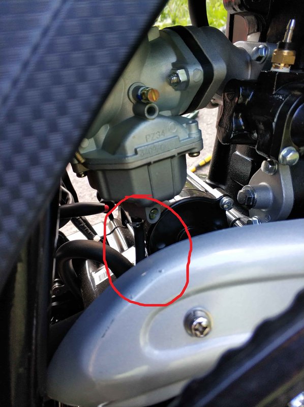

Купил в коробке данный аппарат. Опыта ноль. Начитался форумов - протянул, смазал, уложил.
Осталось пара вопросов:
1) На ходу потухла приборка, мот заглох. через пару минут все восстановилось и такого больше не было (пока что). Куда смотреть, что копать?
2) 4 шланга висят в воздухе. куда каждый присоединить или так и должно быть?
IMG_20190616_180612-min.thumb.jpg.dac5007115ca03e270e6a4bd1bf00afb.jpgIMG_20190616_180618-min.thumb.jpg.3053bfddc25f7a469cecb2c1d2d2888e.jpgIMG_20190616_180650-min.thumb.jpg.7abb9e90fd839c56de082fe157b285b0.jpgIMG_20190616_181417-min.thumb.jpg.7eae2ac49486f823985911da7b91a51f.jpg
3) Заглушенные штуцеры должны быть заглушены?
IMG_20190616_183034-min.thumb.jpg.6226622e7706f6d327dd4ec37efd5a90.jpgIMG_20190616_183143-min.thumb.jpg.45e34bd6f04cb9e7c5317fd0f2b003dd.jpg
4) Как добраться к воздушному фильтру? даже все открутив мешает рама ? Снимать сверху клей чистить фильтр и обратно клеить воздухозаборник?
5) "Родные" рейсеровские центральные кофры встанут без переделок и колхоза?

43 минуты назад, Dron89 сказал:
- От карба шланг для слива излишков бензина. Я его аккуратно к раме прицепил чтоб спокойно могли стикать вниз излишки.
- Второй это сапун от двигателя снизу. Его тоже вдоль рамы вывел под сиденье.
Все на хомуты как обычно.
Другие два не знаю от чего)
В 17.06.2019 в 00:21, useHTML сказал:
А вот его как раз в одну из заглушенных дырок корпуса воздухофильтра.. для принудительного удаления газов и от попадания воды при глубоких бродов
IMG_20190616_183034-min.jpg тут все так и должно быть - контроль скопившегося масла в корпусе
IMG_20190616_180650-min.jpg Тут не понятно.. откуда он идет?
IMG_20190616_180612-min.jpgТут бы надо знать, что срывается за данной крышкой.. может кто подскажет из ветки?

19 часов назад, ПетровичЪ сказал:
На последнем фото сапун механизма грм. Разбирал, смотрел, ничего особенного
У меня после активной езды по кочкам разщелкивается задний клюв. А чёрная заглушка, которая разделяет фонарь надвое обломилась с одной стороны и начала брякать. Без неё смотрится даже лучше)) На самом клюве защёлки на месте, защелкиваются плотно, но проедешь по грунтовке и опять всё разошлось. У кого похожее было, как лечили?
2 часа назад, Curtus сказал:
Ну раз сапун, то тогда место шланга во второй заглушке корпуса фильтра

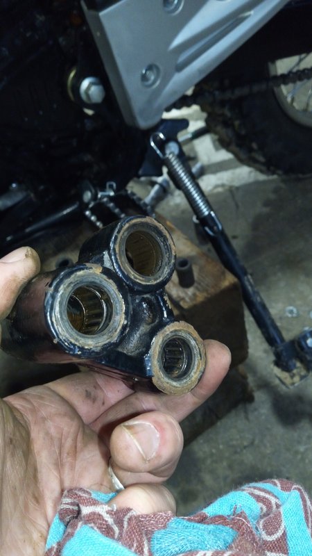

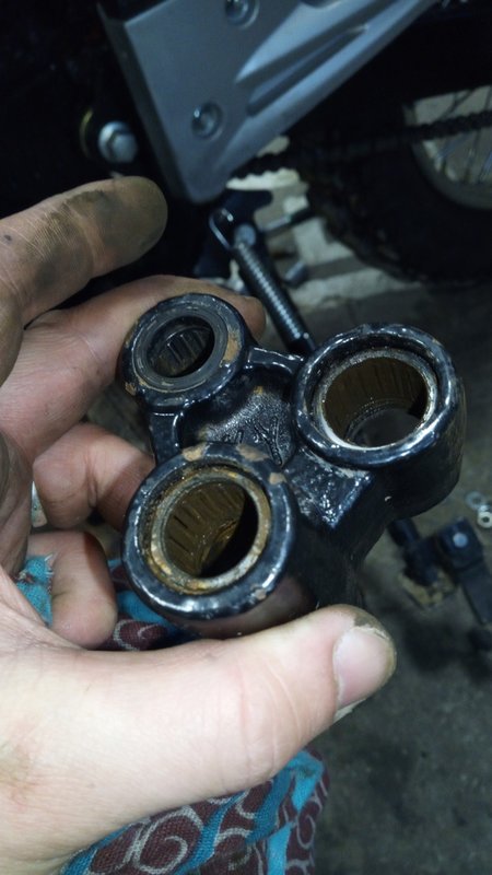

Ребят. У кого новый мот. Не поленитесь, вывесите зад и снимите прогрессию.
Там просто ничего нет в плане смазки. Сальники хрен пойми держат чего там.
Выработал обойму игольчатого в большом ухе. Аналог не нашли, искали что нибудь в бурано-лодочном хламе. Пришлось вкорячить родные уцелевшие иголки без обоймы, пополам с бурановскими. Ну куда деваться то.
С трудом оживил остальные подшипники в ушах. Это просто дичь. Чего там было внутри.
При всё при этом прекрасно знал, писали, видео смотрел, что нужно смазать. Или хотя бы разобрать/проверить.
Просто забил. Откатав 250-300 км примерно, ощущал странный звук на кочках. Сегодня пробег почти 400, ну и решил глянуть. Мдаа. Где мозг был раньше, хз. В эйфории от покупки по ходу.
На втулках выработка страшнючая.
Не ленитесь ))) . Всем добра.

Отсюда, други, имею пару вопросов:
1. Посоветуйте норм зеркала, с  креплениями к рулю.
2. Где блин купить этот рычаг прогрессии с тремя ушами (ну или как он там правильно называется). Может размеры втулок и номера подшипников есть? Или бы в сборе от чего нибудь подходящее приобрёл. Знать бы чего подойти может.
