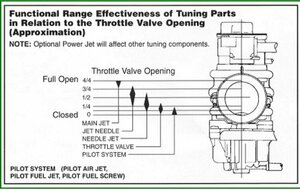

Здравствуйте. Может ктотто не видел или кому то пригодится. В каких положениях дросельной заслонки какие "отверстия" карбюратора задействованы.

Газ в пол, игла роли не играет. Тут только гтж работает. Игла для промежуточных режимов.
Важно ещё понимать что это за карбюратор. Они все разные и работают по разному.
