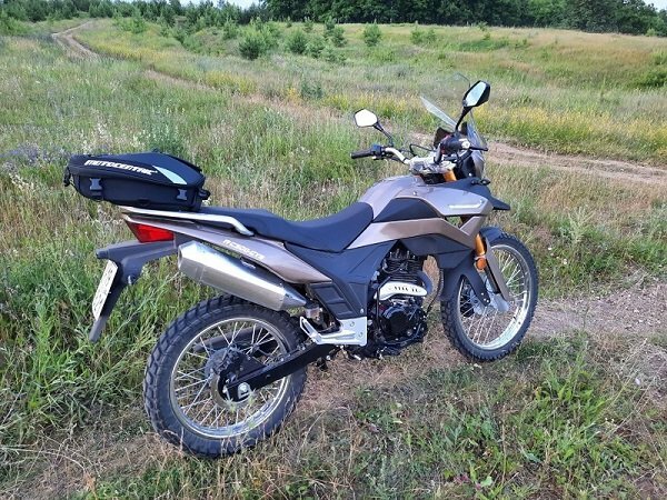

Тоже думал брать кофр, но в связи с тем что уже "валялась" в гараже сумка, прикрутил её 4мя болтами м6х30мм. На дно сумки вырезал пластик по размеру и снизу сумки установил железную пластину (25х15 см) для надежности, и все это прикрутил болтами в штатные места, вроде все норм. Сумка увеличивается в размере, т.е. мой шлем интеграл туда нормально лезет.

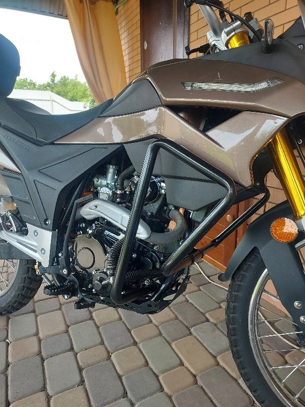

Зацените дуги. Может кому пригодится идея.
Перед радиатором между дуг поперечную трубу надо приваривать иначе при падении согнется вся эта конструкция и поломает пластик вместе с баком.

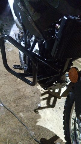

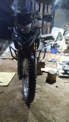

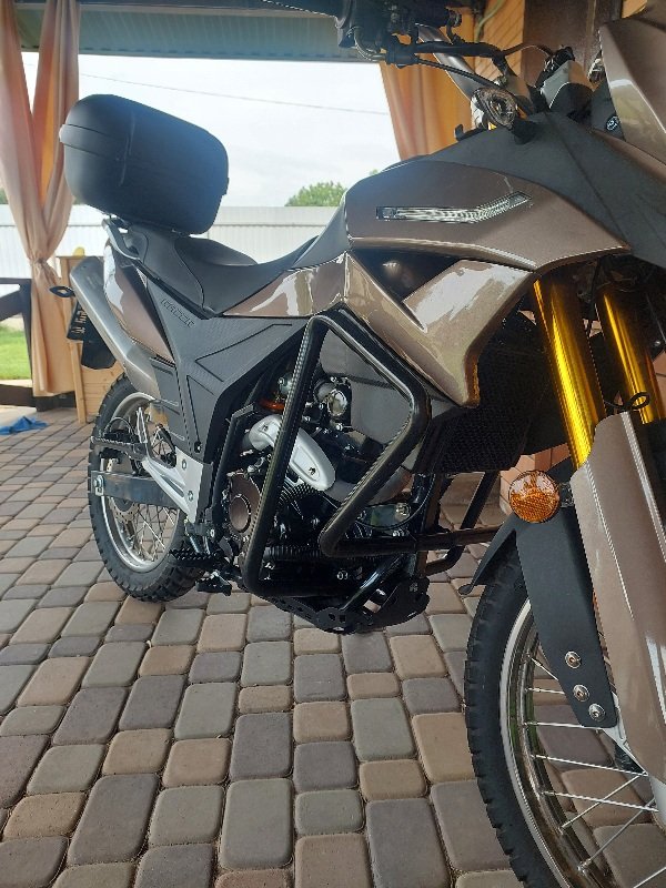

Кстати, о клетках!
Спасибо огромное Serega_80!
Клетка огонь, встала вообще без проблем.
З.Ы. С дизайном еще разбираюсь, но в живую смотрится красиво!
