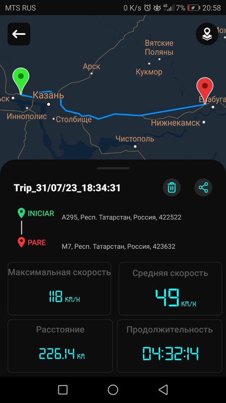

В 03.08.2023 в 23:11, Maks7491 сказал:
это вдвоем и с кофрами....
на родных звездах может и 90 крейсер, мне  комфортно было ехать около 105км/ч, выше 115 по gps уже появляется зуд на подножках... когда один, зуд появлялся при 122 примерно
а тут я один и без боковых сумок,т.е. практически пустой был... это максимально что я видел по GPS на нём

Я тоже столько разгонял, звёзды 13×36 жиклёры 43×118

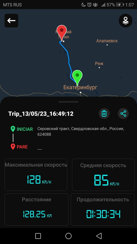

В 03.08.2023 в 23:06, Maks7491 сказал:
вот если сомневаешься
Whats-App-Image-2023-08-03-at-21-02-39.j
Как это приложение называется? а то их куча в плеймаркете.
37 минут назад, Antocha2012 сказал:
GPS-спидометр
Спасибо.
