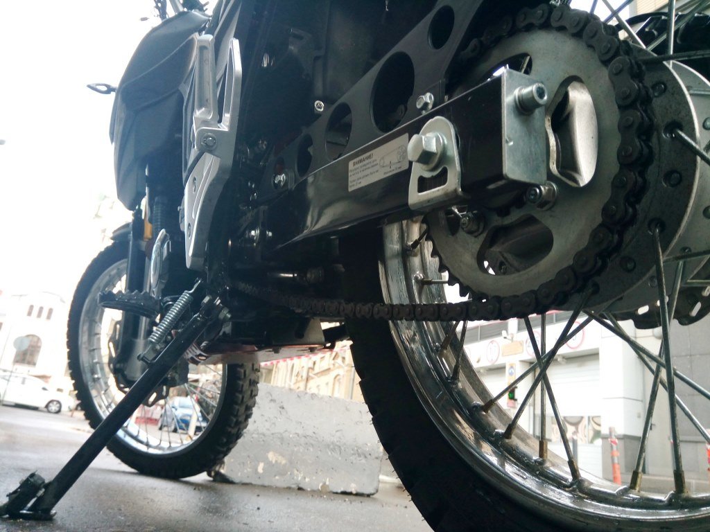

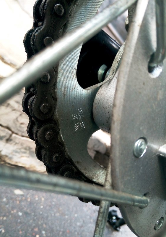

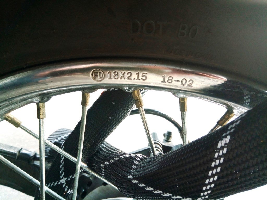

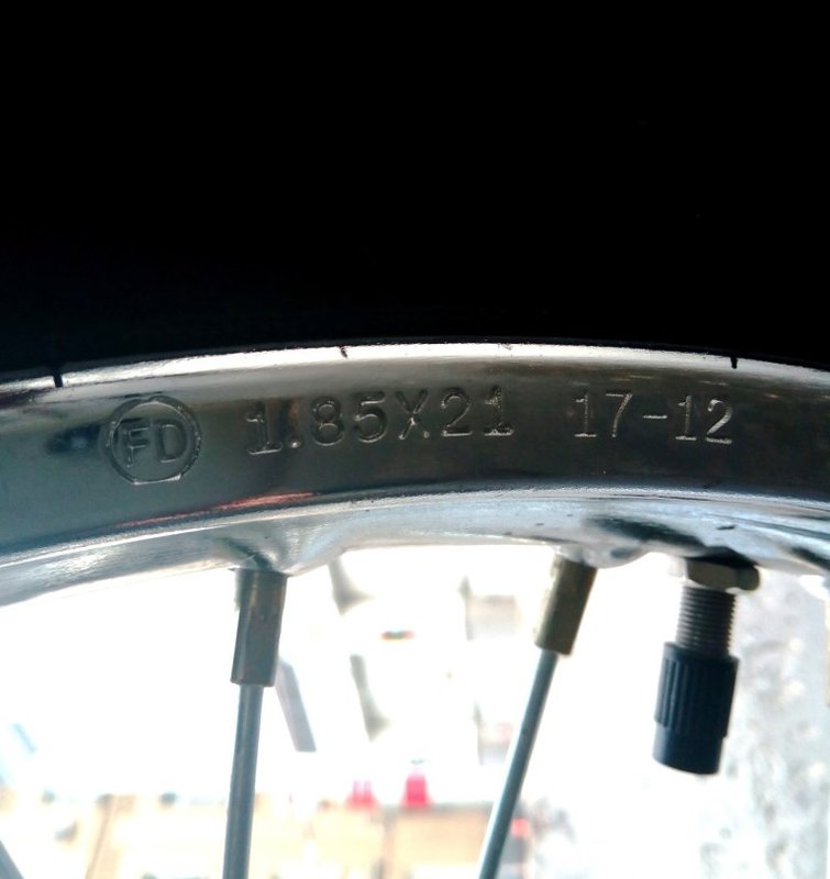

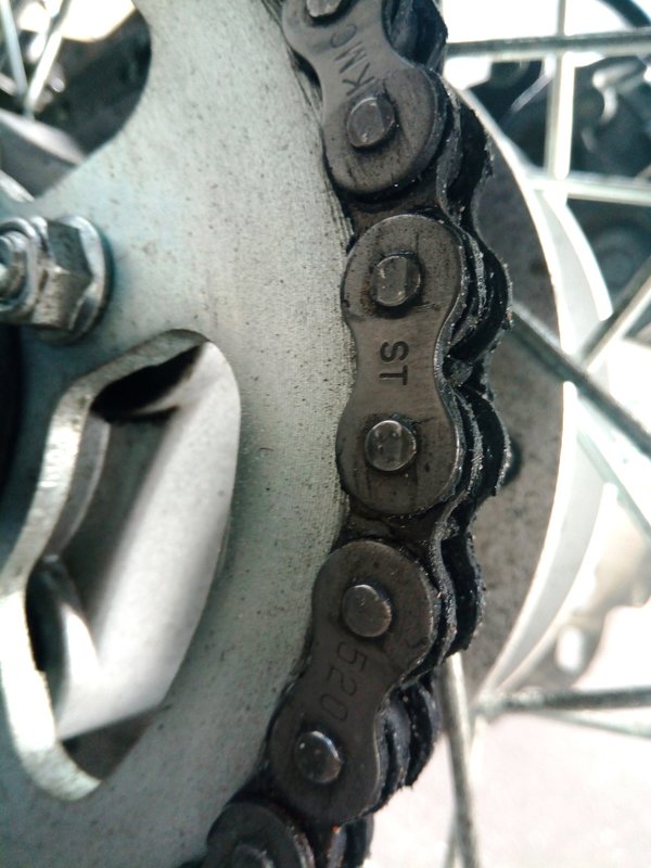

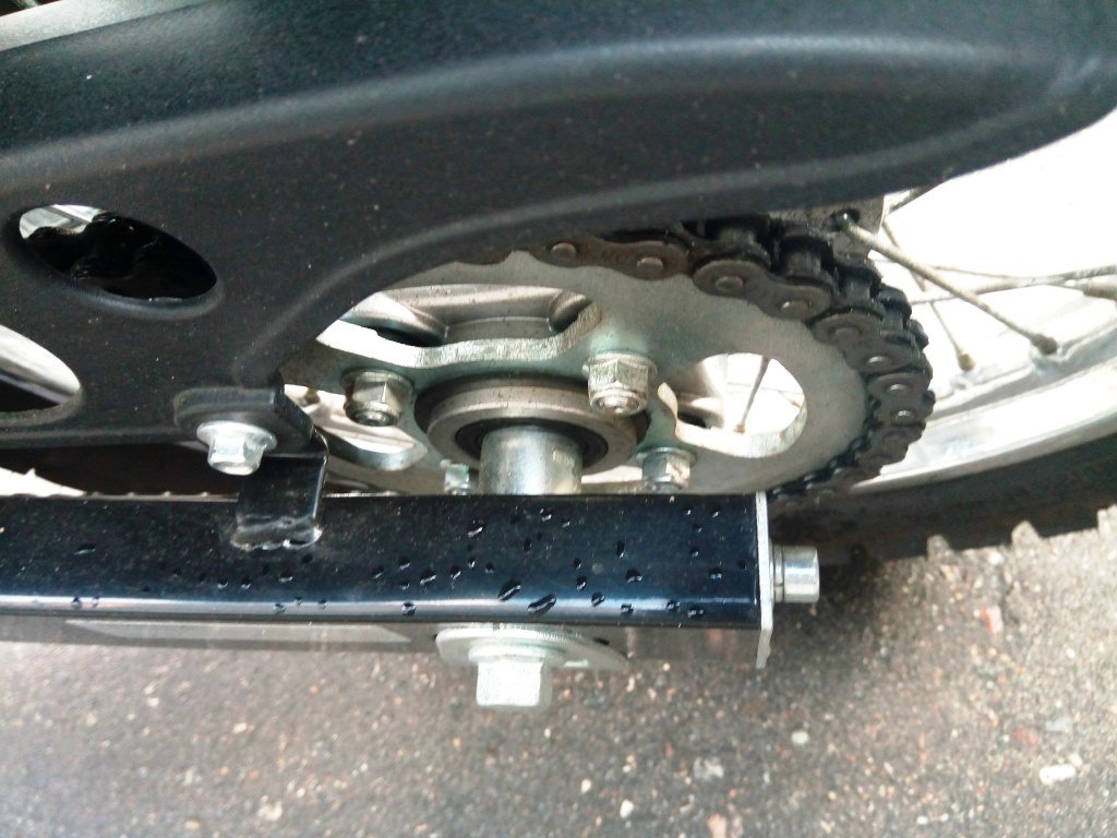

А вот и снова я, выходил к своему Рексу, принёс фоток..
Короче, мужики:
1. У меня 520-я цепь
2. Задняя звезда на 38 зубьев (кто там писал про 50..???)
3. Ведомая звезда у нас на 4-х шпильках, соответственно моя ссыль выше не прокатывает, там звезда с 6 дырками.
1 час назад, 315-й сказал:
Ребят , у кого мот в доступности , скажите пожайлуста, задняя звезда по размера совпадает, примерно хотя бы?
А то у меня сомнения , что цепь стоит 428 на RC250-GY8А , я то по RC300 все смотрю..
Тоже ввёл себя в заблуждение 300й.
На цепи написано 520. Ну и тут писали уже вроде.
Вот со звёздами пока не до конца ясно. Разберёмся думаю. Надо бы посадочные. А они судя по всему как у 300ок.
-На звезде изнутри выбито WLJF 38-520, т.е. 38 зубов (пересчитал) на 520 цепь, как я понимаю..
-Провис цепи за примерно 1300 км виден на фото - по моему пока вполне допустимо (допуск 2 см).
-Маркировка на ободах говорит об их размере, т.е. о диаметре и ширине в дюймах. А что означают цифры 18-02 и 17-12, кто ведает..?
-По фото можно определить, сальниковая цепь или простая? Думаю вряд ли на Рексы с завода ставят сальниковые..
Изменено пользователем Тигрец
5 минут назад, Тигрец сказал:
Короче, мужики:
Вячеслав , с меня магарыч!! Спасибо.
Я тоже так мерил раньше. У нас стоит прогрессия и при посадке на мотоцикл, цепь ослабляется, уже не 2 см у тебя, а 4 см будет. Я вструну натягиваю и когда сажусь становиться в допуске 2-2,5 см. Кстати, при такой регулировке перестает щелкать цепь об маятник на сбросе газа.
Изменено пользователем 315-й
дополнил
4 минуты назад, 315-й сказал:
Я в струну натягиваю и когда сажусь становиться в допуске 2-2,5 см.
Йошкин кот, бум иметь ввиду, завтра значит подтяну..
Ещё ключ для спиц забронировал нонче на Дмитровке, завтра выкуплю, а то тоже пора их уже обслужить..
...хотя, по логике ведь, когда садишься на наш мот, а тем более вдвоём, то рычаг (нижние перья с колесом) вверх подаётся и цепь как раз в этот момент должна натягиваться...
Неоднократно слышал, что при езде вдвоём главное НЕ перетянуть цепь, а то на пересечёнке при резких просадках можно её порвать...
