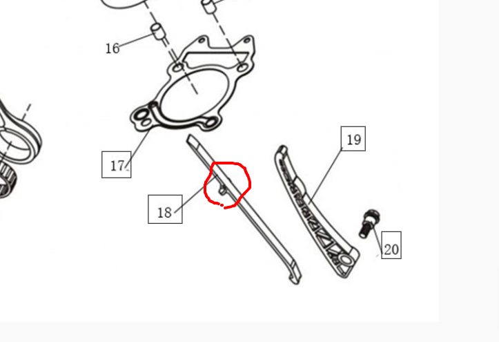

Народ кто знает, что за кусок резинки с маслом слил когда менял. размер 5 на 5мм с ровным закруглением с одной стороны. Откуда он?
8 часов назад, Antocha2012 сказал:
предполагаю с успокоителя цепи грм, там две направляющих из твердой резины.. а может ошибаюсь и они из пластмассы..
Да они пластмассовые НО! могут быть элементы из резины например ушки на которых они фиксируются в положении. Я когда поршневую пересобирал у меня направляющие не очень на места свои вставали.
