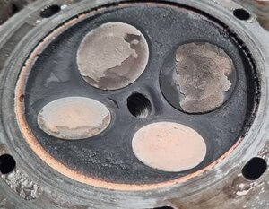

В 18.02.2024 в 22:12, subbotin2006 сказал:
Разобрал мотор, нагара много.
Дружище, пока разобран мотор померь пожалуйста толщину стенки гильзы цилиндра со стороны головки и со стороны картера...
Во, вспомнил, померь ещё диаметр поршневого пальца пожалуйста!

Зазоры 0.1 впуск, 0.15 выпуск по мануалу. Блин, а это шестерня 1 передачи разве у тебя? Да и вообще тебе повезло, что этот оторвавшийся зуб не наделал делов т.к ты писал, что ездил так. Могли быть еще большие проблемы из-за этого зуба. А по нагару ты сам писал, пробег 50 тысяч! Он по-моему уже давно должен помереть. Как по мне нагар из-за плохого масла скорее всего.
