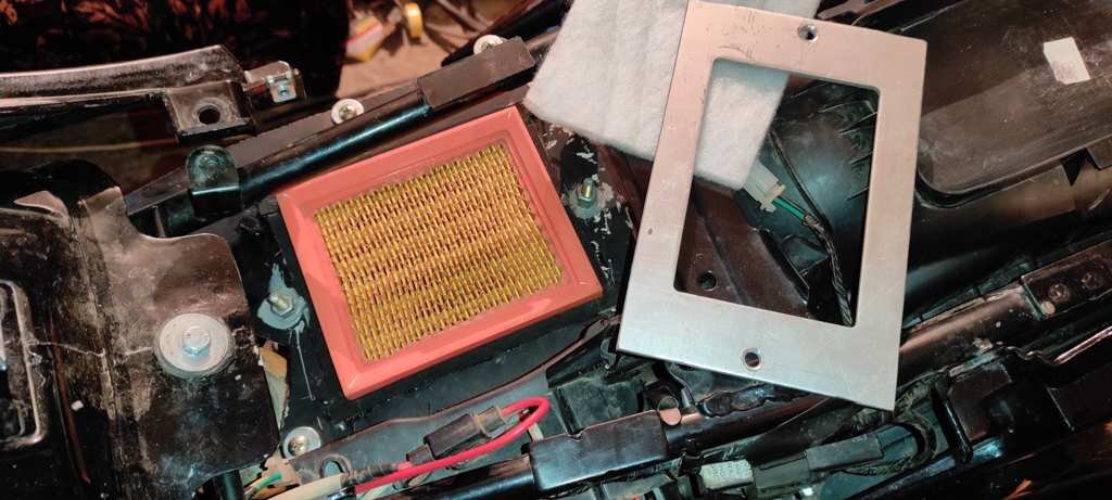

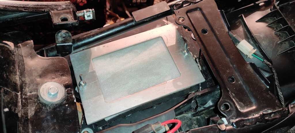

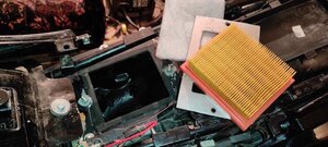

В 24.02.2024 в 17:46, erimizin сказал:
Избавится бы вообще от штатного фильтра, разобрал сегодня фильтр-бокс и увидел, что фильтр не плотно прилегал к крышке бокса, виден след пыли... да и упоры фильтра оставляют желать лучшего... при установке нового фильтра он просто проваливается глубже чем нужно да ещё и с перекосом...
Как на счёт какого нибудь фильтра, например от квадрика и гофры подлиннее, в корпусе фильтр-бокса..
Я себе на вот так переделал...
