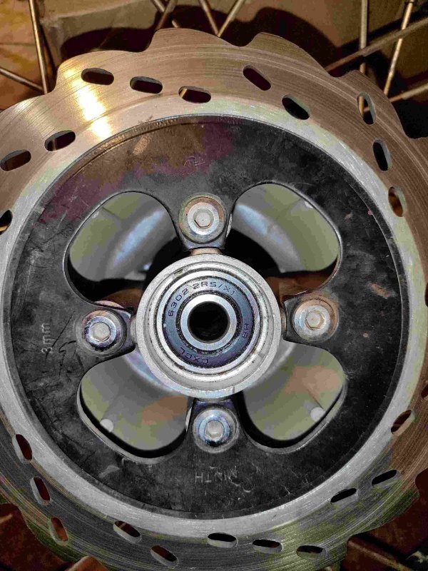

\нифига не так, менял сегодня переднюю покрышку, спереди подшипники 6302 2RS, сальник 25х42х7. Сальник получается спереди только с одной стороны стоит? Там где датчик скорости, сальника нет.

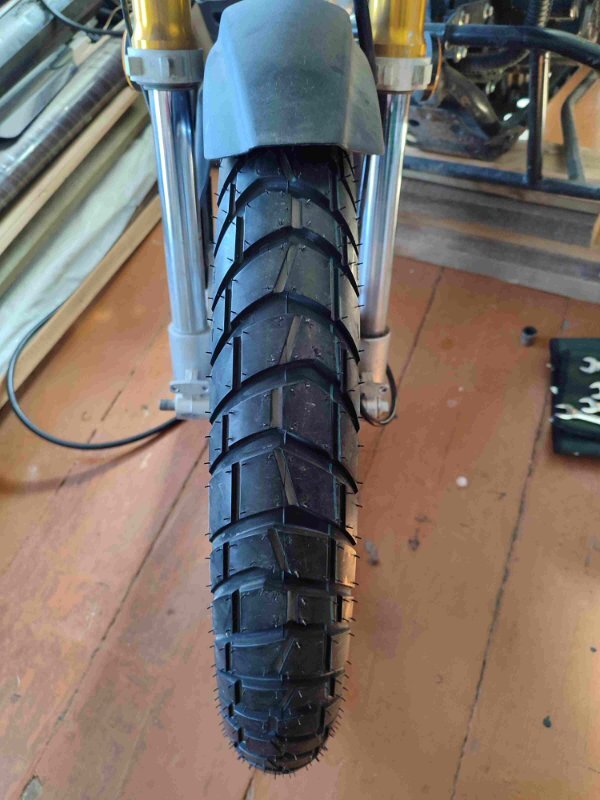

https://www.ozon.ru/product/metzeler-motoshiny-karoo-street-90-90-r21-54-h-1061649360/
решил заказать на перед, хоть и родная по протектору отличная. Посмотрю, есть ли разница, а то чуть песок, начинает гуляние по сторонам
Ну и поставил новую покрышку, пожестче чем родная, но оделась нормально. Выглядит прикольно

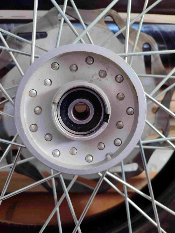

Заднее колесо, подшипники 6302 2RS, такие же как спереди.
Сальники заднего колеса: левый - 28х42х7 мм., правый - 28х47х7 мм
Заднее колесо получается как в факе на Пантеру
