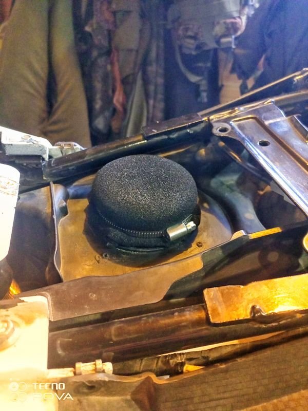

1000010486_edited.thumb.jpeg.94a8b169d43d113df1df305534655015.jpegДоброго дня всем. Простейший фильтр.

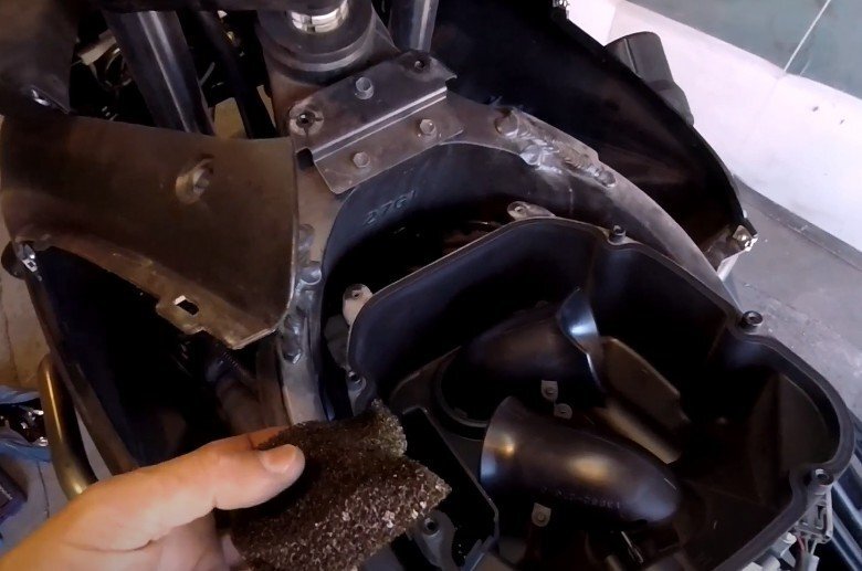

Страшного нет если заводской, а если колхозник и колхозники делают и советуют то уже проблемы будут не чай мопед на 50сс , а 280сс. там задушили колхозом тупо , а если еще забьет пылью мотору дышать не чем!  надо увеличить площадь в 7-10 раз поверхости, вот так еще рельефным делают увеличивая пропускную площадь , так же и бумагу гармошкой не даром делают!

13 часов назад, Stah сказал:
Ага, а еще лучше запихни себе в нос поролон и удивишься как дышится :)

В ноздрю свою можешь хоть от комбайна фильтр засунуть :)) , а этот от 1500 до 7000 об работает четко, во всем диапазоне .

Щели у нас у всех одинковые :)) если конечно ты не из созвездия Центуриона прибыл к нам , фильтр бокс то же у всех одинаков, материал этот используем в высокочастотных преобразователях в качестве фильтров, кроме воздуха он ни чего боле не пропускает при малой собственной плотности, задушки движка ни какой нет , при минус 8 заводится с пол тыка , обороты ровные во всем диапазоне от холостых и до максимальных , под фильтром стоит маслянный отсекатель, далее эту тему продолжать не вижу смысла да бы не плодить дибилизма в кометах.
p.s. Для тех кто гоняет вечно в песках....замена фильтра занимает 5 минут .
Не хворать всем :)

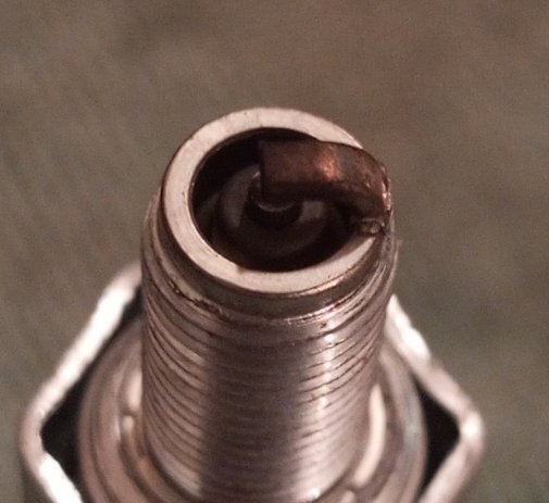

smekh.gifsmekh.gifsmekh.gif Свечку посмотри.... а еще скажи инженерам, че вы ребята мучаетесь смотрите как надо на трубу надевайте поролон и ни -ни смазывать маслом и всеsmekh.gifsmekh.gifsmekh.gif маркетологи только радыclapping.gifyahoo.gif

       У меня на Suzuka XT 650 стоит поролоновый фильтр чуть больше чем на рейсере по площади и движки отхажывают по 100 т.км. без проблем. А вот на Каравелле солонный фильтр за зиму забился так что воздух не проходил. Поэтому я считаю поролоновый фильрт лучше и проигрывает он только первые километры, а потом он лучше, да и промывать его можно чаще, чем менять бумажный.

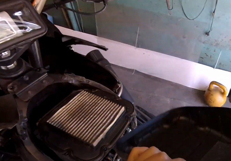

Стоит в удачном месте , где бак и сделан грамотно, чего стоит коллектор отдельный ,где воздух разгоняется в систему питания класс...и не чуть больше, а в два раза больше рейсера. Бумажный можно забыть км на 15-17 000км, а паралон менять чаще на сузи это разбирать пол мопеда и что лучше ?
    Ну фантазия у тебя разыгралась. Фильтр стоИт на Сузи точно в том же месте где и у Рейсера, под сиденьем и снимается за 1 минуту отверткой на +,  4 шурупа отвернуть. 15-17 т.км на чекушке может и проедешь, а вот при 650 кубов этот пробег гораздо меньше, поэтому поролон удобнее. Ну это моё мнение.
