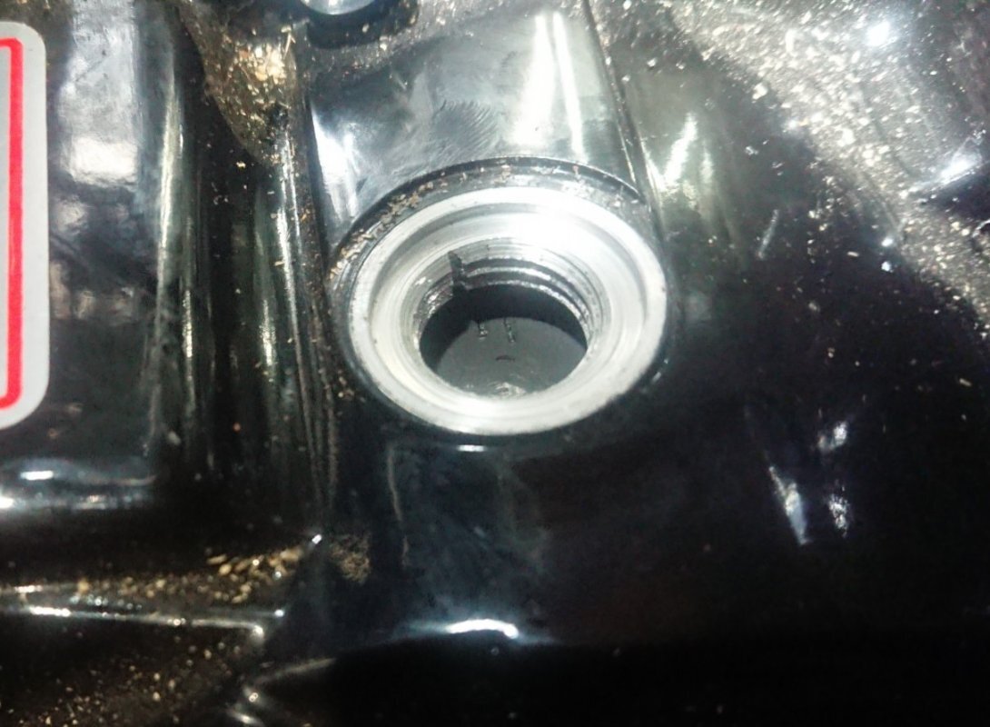

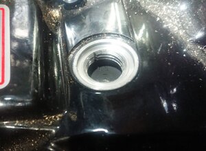

Потом посмотрел на совпадение пропила и метки на генераторе
И она совпала почти, там примерно миллиметр.
Причем именно буква а не риска за ней.
Видно не очень но как уж вышло
100% пропил не там, пропил должен совмещаться с риской, а не с буквой. Как так можно было на заводе ошибиться, это же не сборка кривыми руками в Барнауле!

11 минут назад, 7LAVIU7 сказал:
отстроил по этим меткам - работает хорошо, лишних шумов нет
