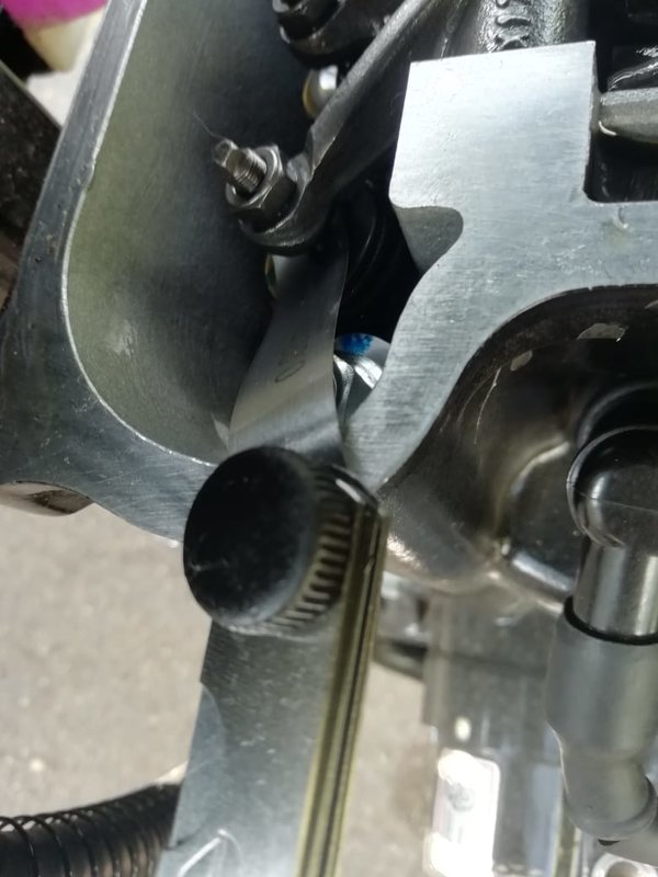

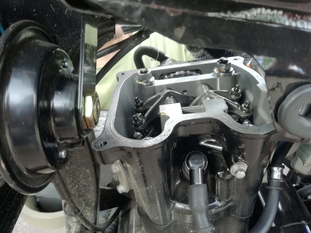

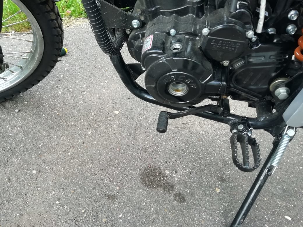

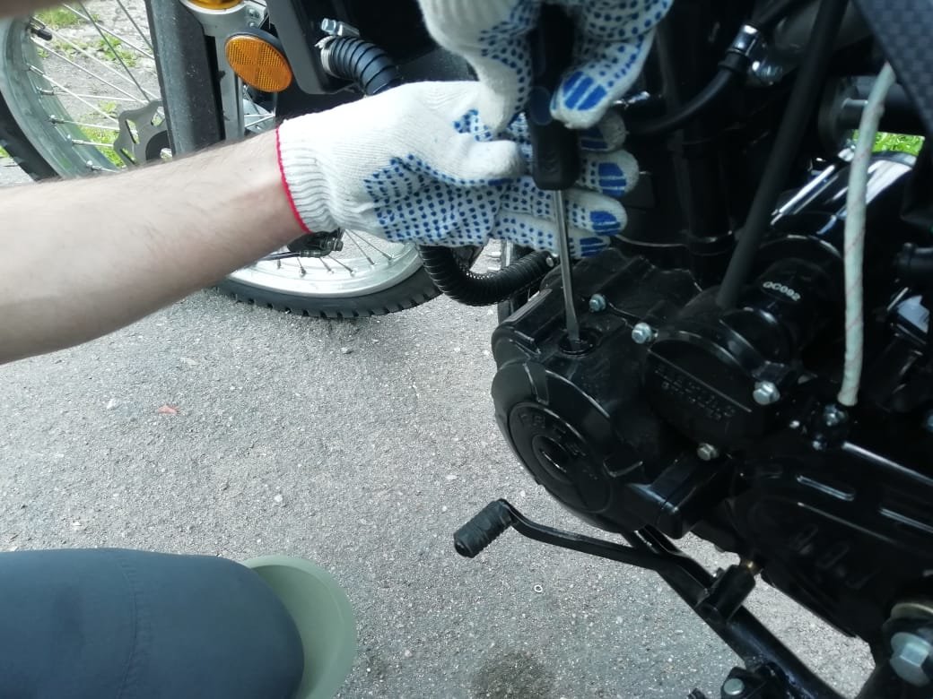

Отрегулировал клапана. Оставлю небольшой фотоотчет:
1. Слил масло, снял пластик передний
Спойлер
2. Открутил две пробки
Спойлер
IMG-20190713-WA0006.thumb.jpg.b50a363504fd147edc83bb1f555fa412.jpgIMG-20190713-WA0008.thumb.jpg.c8605fbefdc062cb1bbbe9eafdda9171.jpg
3. Прокрутил коленчатый вал (отметка "Т" в смотровом окне)
Спойлер
Крутится против часовой стрелки, о чем есть стрелочка (не сфоткал)
4. Открутил клапанную крышку (немного мешал гудок, пришлось его пододвинуть; как потом выяснилось зацепил провода - перестал гудеть; снял фишки - продул - заработал)
Спойлер
5. Щупами убедился в том, что все клапана имеют большой зазор (очень неудобно подлезать туда)
Спойлер

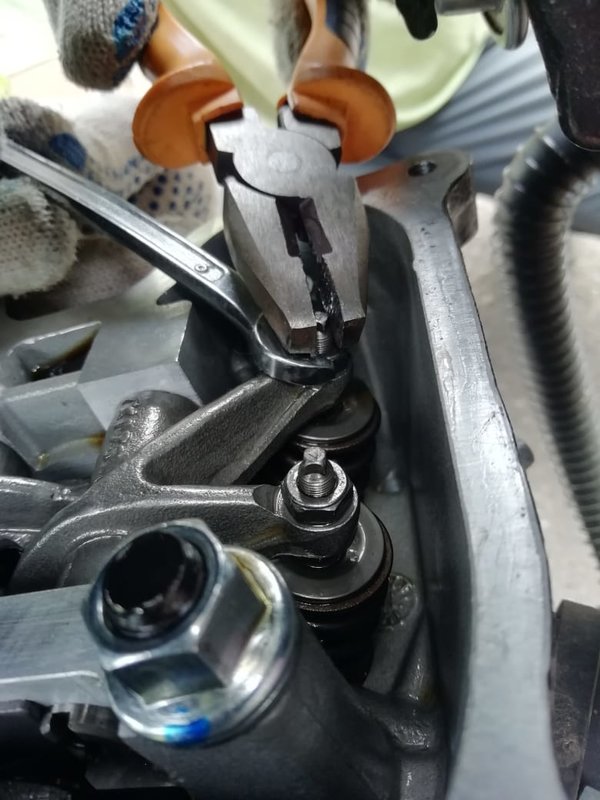

6. Открутил контргайки (достаточно удобно это делать)
7. Выставил зазоры
8. Закрутил контргайки, удерживая болты регулировки (ювелирная работа, требующая знания достаточного количества матерных слов)
Спойлер
Это фото постановочное ?
9. Собрал все обратно, залил масло, подтянул цепь, протянул крепления двигателя к раме. Заметил, что нет верхнего крепления (у соседней трехсотки есть). Толь забыли на заводе приделать, толь на нашем мацацикле "не требуется" (читать как: "из-за разных двигателей стандартное (от трехсотки) не подходит, а делать новую форму лень/дорого")
10. Проехал около 50-60 км. Вроде ничего не поменялось. (самое главное, что ничего не отвалилось и лишних деталек не осталось)
Изменено пользователем Dron89
Замечу неупомянутое: после затяжки контргайки нужно обязательно перепроверить зазор, т.к. после затяжки он обычно немного увеличивается, на индивидуальную для каждого винта величину. Чтобы это обойти, перед затяжкой выставляют зазор чуть меньше нужного.
Кстати на такие регулировочные винты как у вас, т.е. с четырёхгранными головками, есть удобные приспособы для регулировки. На али должны быть.

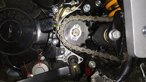

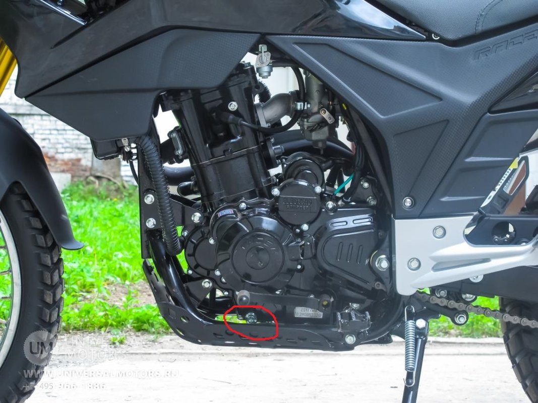

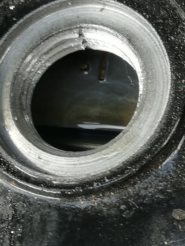

Подскажите какую пробку откручивать, чтобы слить масло? На левой боковине внизу я нашел 2 пробки маленькую под ключ на 12 и большую под ключ на 23 вроде (на фото показал стрелками).
Установил сегодня ведущую звезду на 15 зубов вместо штатной на 13, встала очень плотно, можно сказать впритык, но ничего не задевает. Правда крышку придется немного подпилить, без доработок не встает. Пробная поездка показала положительный эффект, на высоких скоростях мотор не так сильно перекручивается и при этом тяги хватает. Для эксплуатации вне города неплохой вариант.
21 минуту назад, vaser85 сказал:
С левой стороны в самом низу на болт сливной (напротив нижней трубы рамы)
32 минуты назад, alekseyant сказал:
нижней части картера
У них другой мотор, это у нашей воздушки внизу пробка..
1 минуту назад, duzz сказал:
Какой бы ни был мотор, против физики не попрешь ?
7 часов назад, vaser85 сказал:
Маленькая пробка - слив. Гайка на 24 (вроде) где, там фильтр-сеточка (после слива снять-промыть в бензинчике). Я сперва с фильтра сливал, не заметил сразу ниже болт ))).
А рядом большая пробка для чего, что под ней? В нашем моторе есть масляный фильтр?
Вот под большим болтом и скрывается масляный фильтр-сеточка. Открути, посмотришь. Промыть бензом/солярой, подсушить и назад воткнуть. Всё обслуживание ;) .
