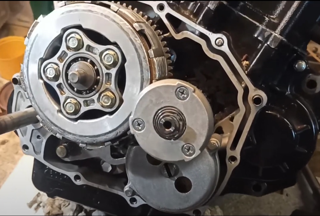

Всем привет. Поставил сцепление от Bike Ride. С нашим родным не сравнить. Никаких рывков и скрипов. Прям не верится, что так может работать сцепление.
ставил целиком или только диски? диски взаимозаменяемые?
8 минут назад, Maks7491 сказал:
Купил целиком.
В родном часть дисков такие же, часть маленькие, маленькие промежуточные пластины даже не фиксируется, просто болтаются. Лучше в сборе взять, все равно со старой корзиной новые диски нормально не будут работать.
47 минут назад, Sorum7 сказал:
Купил целиком.
с виду одинаковые, почему думаете работать не будут новые диски в родной корзине?
6 часов назад, Maks7491 сказал:
Потом сфоткаю родную корзину увидишь.

8 часов назад, Maks7491 сказал:
Выше фото родной корзины выложили, видно, что часть металлических пластин просто болтается. Сборная солянка. Ты купишь диски и они не все залезут, оставишь часть родных и ничего в работе сцепления не поменяется.
20 минут назад, Sorum7 сказал:
я не вижу на фото криминала. В чем он?
2 часа назад, Antocha2012 сказал:
Потому что это сразу выкинуть можно, туда ничего другого не подойдет.

1 час назад, Sorum7 сказал:
это неродная.. а какая то солянка
1 минуту назад, Maks7491 сказал:
Как раз такая и стоит, с тремя пружинами.
Только что, Sorum7 сказал:
первые две фото мои.. остальные три фото взяты из этого видео https://youtu.be/LW9aY6tUt0A?si=EYm0Go1iWSSsnA7Y
родная на 5 болтов ..
56 минут назад, mlashko сказал:
Посмотри внимательно на металлические диски между фрикционами, часть фиксируется зубцами, а часть просто болтаются, никак не фиксируются. Они и натирают на корпусе корзины, отсюда скрип и рывки. В эту трехболтовую корзину нормально диски не поставить другие.
2 минуты назад, Maks7491 сказал:
Значит повезло, что нормальное сцепление на заводе поставили.
2 минуты назад, Sorum7 сказал:
не, не так, а так.. .. значит всем повезло , а ему не повезло 🙂
