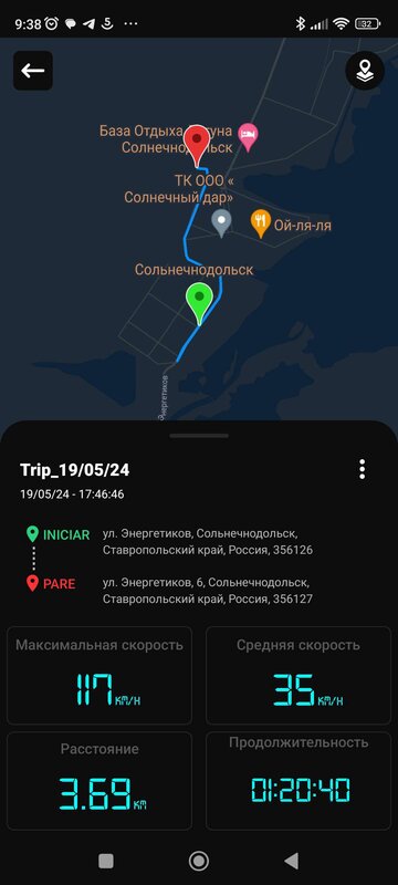

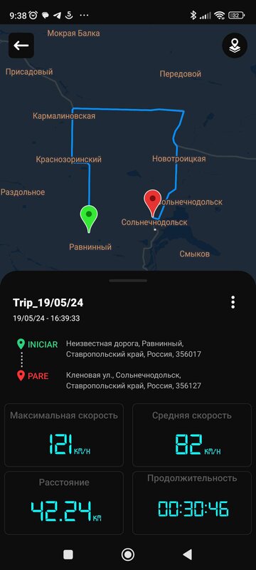

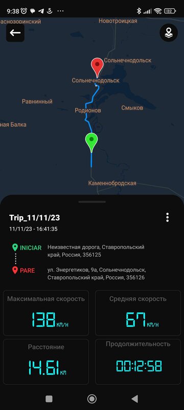

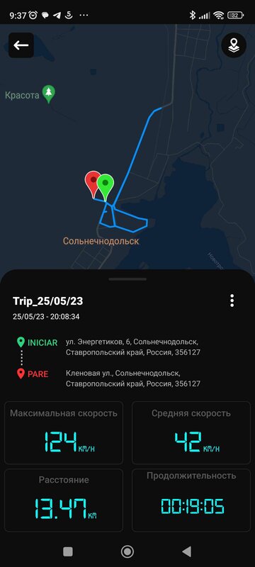

4 часа назад, mlashko сказал:
Можно скрин софтины (например GalileoGPS из плеймаркета) со 120 по жпс ?
Screenshot_2024-06-14-09-38-34-029_gps.speedometer.digihud.odometer.thumb.jpg.97aa6712768a6088821a5f4e8c92ecc9.jpgScreenshot_2024-06-14-09-38-20-159_gps.speedometer.digihud.odometer.thumb.jpg.36ac32d11dd94224f627ac125a52971d.jpgScreenshot_2024-06-14-09-38-09-220_gps.speedometer.digihud.odometer.thumb.jpg.cd4eb03848bb646492afd4bb22b1404d.jpgScreenshot_2024-06-14-09-37-53-984_gps.speedometer.digihud.odometer.thumb.jpg.8d67908ed39a9bc873b2c634ce1e0950.jpg
Такое сойдёт?
3 минуты назад, Crystal сказал:
Такое сойдёт?
138? под горку летел?
23 минуты назад, mlashko сказал:
Ну прям Льюис Хэмилтон, получается))
Изменено пользователем Dvijok_22
