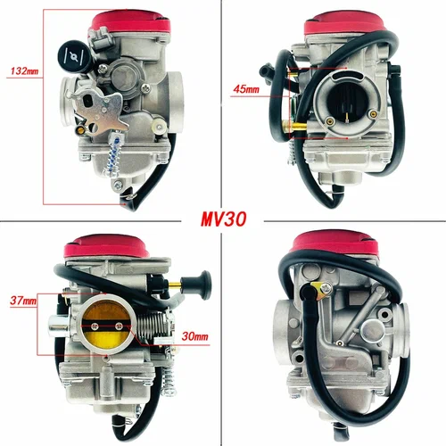

ГТЖ на эти карбы надо прям на много больше, чем на PZ.
На 4 передаче обороты максимальные какие берёт? Если меньше чем на родном PZ, то гтж надо побольше. Опять же из опыта, на PZ был 109 гтж, на PD 127.
вобщем благодаря рекомендациям @Antocha2012 все заколосилось :D
А именно:
жиклер ГТЖ - 115
игла максимально поднята (он говорил что можно еще шайбу под нее подложить но я пока оставил это вариант на всякий случай)
Жиклер ХХ  - не знаю, но запускается с ним нормально и на холодную и так
Больше провалов нет, тяга ровная
На дороге еще не тестил, завтра соберу окончательно и попробую уже
По итогам возможно буду вносить какие-то коррективы
Но первое ощущение - появилась ровная, плавная тяга, даже как-то непривычно;)

продолжу (эпопея с MV30 не кончилась)
по итогу на ходу, все оказалось не так радужно
достигая на ходу оборотов в 3-4 тыс, мотик начинал дергаться и в итоге разогнаться более 80 я не смог
перебрав несколько жиклеров и снова при дистанционном участии и помощи @Antocha2012 выяснилось что иглу надо поднимать более радикально (рисок не хватило, пришлось делать доп. шайбочку 1-1.5мм)
И самое интересное - оказалось не все жиклеры одинаково полезны имеют калиброванные отверстия!!!:unsure:
Выяснилось это при сравнении жиклеров с али с номером 115 и жиклера 112 из оригинального карба Рейсера
Оказалось что 112й больше чем 115!!!
В итоге со 112 мотик поехал куда бодрее, уже на всех передачах
Но всетаки просится еще одно изменение - скорее всего 115 с реальными 115
Нашел на авито - как поставлю сериал продолжится

Жиклер 120 ставь хотя бы, а игла должна быть по середине, и только когда карб заработает более-менее, тогда можно и иглой поиграть.
Если задрал на всю иглу, а не хватает, ставим сразу ГТЖ на два размера больше и иглу посередине(то есть, если сейчас 115, то два размера это 119,так как его нет в природе, то 120).

с красной крышкой эти карбы продаются под названием MV30
С черной - как PD30
Они отличаются друг от друга. Не глобально (оба вакуумные) но отличаются даже корпусами
а значит и настройками, формой и направлением каналов, жиклерами (их формой, диаметром резьб, длинной игл и тд)
В постах выше речь идет о MV30 и нюансах настройки именно этой части карбов, которые продают китайцы
У PD скорее всего настройки будут другие
Хотя принцип работы да, у всех одинаковый
