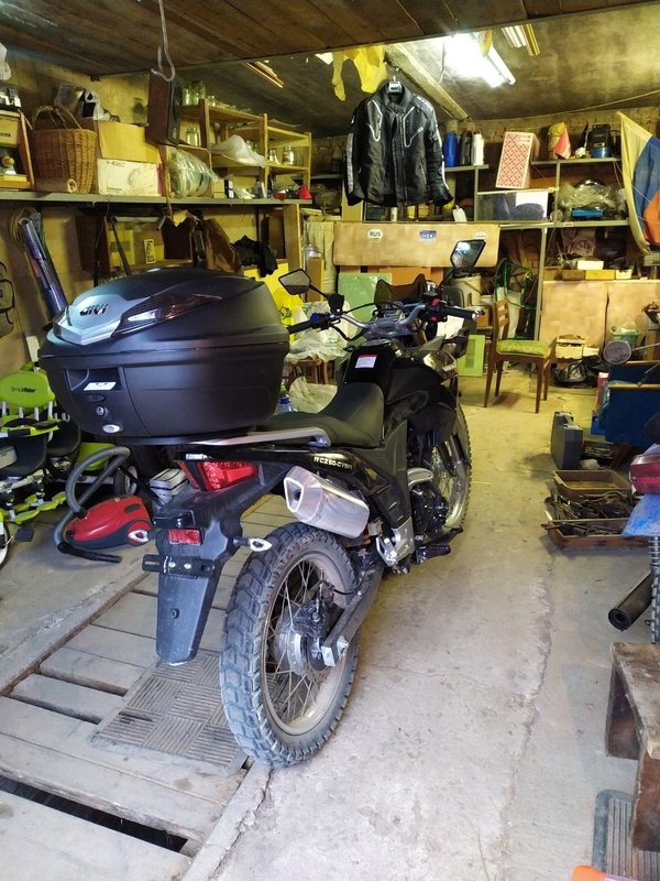

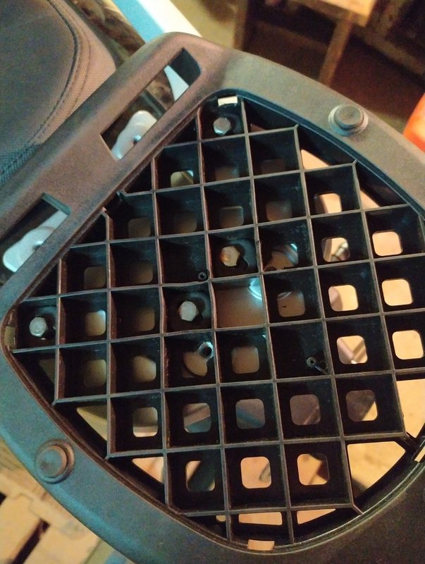

Всем привет! Тоже отчитаюсь :) Наездил всего-то 350км. Не считая первой замены масла, два раза ещё поменял. Масло было чистое, наверное для успокоения души. С цепью совсем не повезло. Тянется сильно. Два раза мыл керосином, смазывал, вроде не перетягивая, а покатаешься и все - на подножке ход сантиметра три свободный. Ещё покатаюсь, но хочу побыстрее избавиться от нее, а то придется ещё и звёзды менять. Поставил кофр Givi, но дырки пришлось сверлить свои. Не стал пластиковой прокладкой стандартной пользоваться, а напрямую прикрутил площадку к металлическому багажнику.
Ещё заметил, что иногда мостик стал глохнуть если с нуля резко открутить газу. Т.е. если 1200 обороты и резко газануть то провал и глохнет. Если например с 2000 то такого нет. Правда на ходу ещё не проверял.
Screenshot_2020-04-06-15-00-41-243_com.google.android_apps.photos.thumb.jpg.c0d952e92d33a215e5a6351c77268818.jpgIMG_20200406_145950.thumb.jpg.3745fbb8ecd9f25b8796e15d6f3b18fc.jpg
8 часов назад, Mr. Ping сказал:
что за модель кофра?

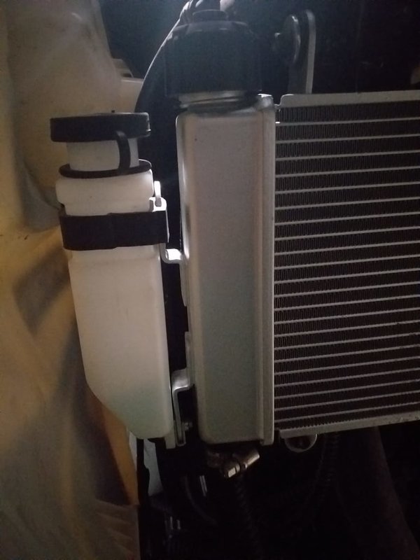

В 06.04.2020 в 15:23, Evg007 сказал:
Добрый день! Спасибо за подсказку! Я поставил сначала свечу 9ку и 95 бенз, работало не устойчиво приходилось подгазовывать т. к. мот постоянно глох. Как только я открывал бензобак полностью свечу сразу заливало. Решил попробовать свечу 8ку и 92 бенз. Мот завожу со стартера и он сам работает без подгазовок, не очень ровно на холостом но у него пробег 13 км. Единственный вопрос сейчас возник очень мало охлаждайки в расширительном бочке. Не знаю должно ли так быть.
После того как мот нагреется и прогонит охлаждайку по всем патрубкам и закаулкам, нагретая охлаждайка должна расшириться и избыточная часть уйти через клапан в расширитель (твой бачёк на фотке)но так как воздух выходит вперед, выгоняются так называемые пробки, то после остывания и сжатия охлаждайки, компенсируется из уровня расширителя! Первые пару дней работы уровень может меняться в минус, за этим надо следить и доливать! На бачке есть риски минимума и максимума жидкости, следи чтоб уровень был между ними.

В 08.04.2020 в 05:45, Nerovnj сказал:
Огромное спасибо!
