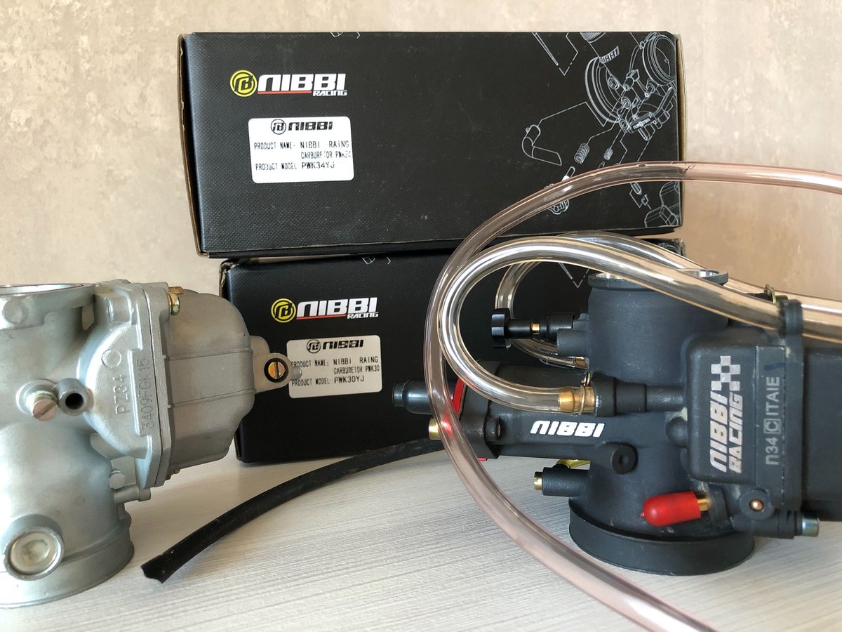

Всем привет!
Если кто думает менять карбюратор, хотел бы предостеречь от покупки NIBBI PWK34 и немного рассказать, с чем я столкнулся.
Прикупил я такой недавно и, поскольку сам не бум-бум, отдал поставить ребятам в самый, пожалуй, известный в городе сервис. Ребят там трудится человек 5, ремонтируют всё - стриты, спорты, мотоциклы свердловскому мотобату, квадроциклы, снегоходы, заезжают и джиэсы с мультистрадами и африкатвинами - на последнюю лично поглазел в версии AS - ох и бандура.
Крайне удивились, на что я для своей мототайки раскошелился.
Патрубки и всё такое изготовили, поставили, но сразу сказали - покатайся км 150 и приезжай - карбюратор слишком «жирный» для этого мотора.
Довольно быстро я начал глохнуть на холостых, под конец мотик делал уже бэк-бэк-бэк и никуда не ехал после эдак 5500 оборотов, если ему не дать как следует, кххм, просраться столбом черного дыма (определенно окружающие мыслили, что чел показывает какой четкий мот и как умеет дымить, однако делать я так совершенно не хотел). Вторая попытка настроить это безумие так же не привела к успеху, механик грустным взглядом так и сказал, мотая головой, - «нет».
Рекомендовали ужаться хотя бы до PWK30. Полетел, купил - сейчас катаю первые километры с ним.
Больше ничего не менял - ни звезды, ни впуск/выпуск. Никакой разницы в динамике с 34-ым ни в одном глазу не ощущаю. Летит как ракета, аж футболку разрывает.
Если есть люди, кто реально поставил 34 без колхоза и каких-либо иных изменений, настроил и счастлив - поделитесь настройками. В теме очень часто встречается этот карбюратор. В теорию давайте не углубляться, только реальный опыт применительно к упомянутому карбюратору в паре с нашим двигателем.
Пока и 30-ый советовать не буду, поскольку просто не намотал на нём тот же километраж, но того, что уже проявлялось на 34-ом, не наблюдается.

Если ты ставишь карб с дифузором на 34 мм. при стандартном выхлопе в 18 мм., и при этом хочешь чтоб он нормально ехал?
Если ты просто вынешь из глушака флейту, не заморачиваясь, то мот попрет и на стоковом карбе!
При всех наших манипуляциях выяснилась только одно, проход газов должен быть стабильным! Если переваривать выхлоп и менять карб на нормальный, этот двигатель можно форсировать почти до 40 лошадок!
Есть опять большое НО! Проживет не долго! не зря его душат. Если просто снять глушитель и поставить простую трубу, то мощи прибавится от 3 до 6 лошадок, все это зависит от варки колена!
Все кто заморачивались с нср и зонгшенами, не рекомендуют мменять карб, а рекомендуют сменить выхлоп! карб на 34 мм., клапанов 4, а выхлоп на 18 мм! Даже на зонгшене он составляет 22 мм!
Вот и весь прогресс до  копейки!

Ты приехал в неправильный сервис. Ремонт япов и европеев сильно отличается от рмонта китаёзов, и сводится к тому, чтобы привести в сток. С китаёзом задача противоположная, уйти от стока. И тебе не смогли забеднить смесь? Как они его регулировали? Винт ХХ крутили? Так это уровень школоты из деревни,  а не мастерской.
   В стоке карб реально богатит. Для его настройки нужна замена иглы и ГТЖ. Получается верховой мотор. Можно ездить довольно весело, даже вдвоём. Я брал два карба, нибби пвк 32 и 34. Остановился на 32, поскольку мне нужен более низовой мотор. Я больше 80км/ч не езжу. Обо всём этом я здесь уже писал
