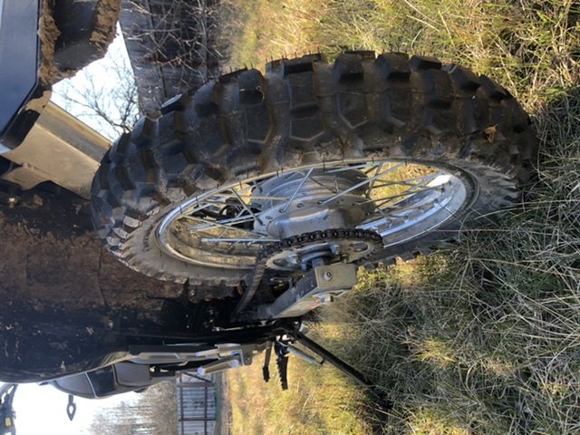

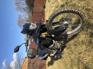

Товарищи, нет желающих приобрести себе ещё один такой аппарат? Ну или возможно в теме есть те, у кого его нет.
Из минусов: на пробеге 1000 км скинулся одометр, причина была в родном предохранителе, который то контачил, то нет. Заменил на флажковый, полёт отличный.
Из плюсов:
- состояние нового
- реальный пробег 1300 км (на одометре 300), ездил крайне мало. По выходным пробег может расти
- туманки со светотеневой границей
- кофр (интеграл влезает)
- диодная билинза (родную фару всборе отдам)
- все подключено по уму и куда надо, при выключении зажигания выключается всё
- масло менял сразу после покупки, после 300 км и на 1000 км
- резина Dunlop новая (родную могу вместе с мотом отдать)
- зеркала, в которые видно (родные отдам)
- также в нагрузку 14 ведущая звезда (стоит родная), задняя родная (стоит 36)
- цепь did 520 поставил на 1000 км
Вроде всё описал. Продаю в Московской области. Объявление пока нигде не кидал, было бы приятно если бы ушёл одноклубнику. По ценнику рассчитываю на 110 т.р. Никуда не спешу. Продастся - хорошо, нет - пусть стоит. Все описанные выше запчасти, которые «могу отдать», отдам только вместе с мотом ?
Спасибо за Ваше внимание! По вопросам пишите в личные сообщения.
Пишу с телефона, фотки перевернуть не могу.
