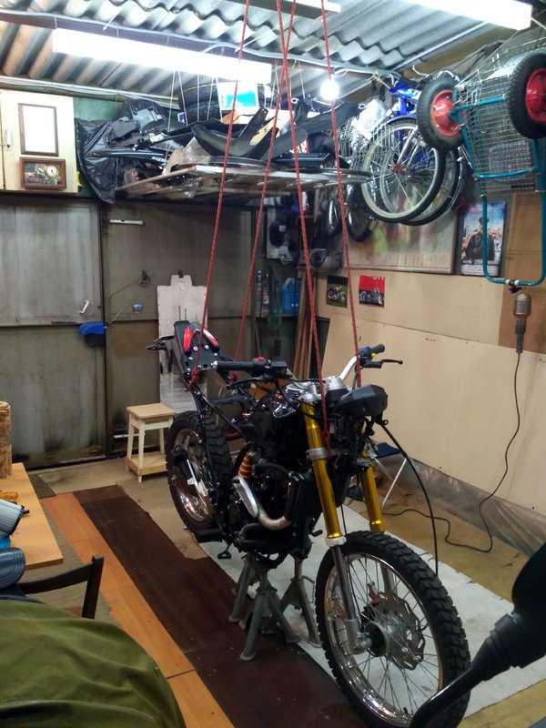

Ну что же, как говорится - "глаза боятся, руки делают" - приступил к глобальному разбору Тигры с целью дефектовки и обработки. Снял все навесное и поскольку кореша, обещавшего изготовить нормальный подъемник, подкосила ковидла в семье, пришлось воспользоваться подручными средствами и таким образом водрузить мот на "пьедестал"

Разобрал сегодня всю ходовку.
1. Подшипники рулевой колонки в порядке, всё ровно, добавил смазки. (заодно паука закрутил, ибо болтался)
2. По перьям - жесть, из одного пера слилось нормального вида масло, из второго темная грязная жижа - не могу понять, с чем связана такая разница. Объемы завтра буду мерять. Решил не разбирать регулировку отбоя, во-первых, по словам Местного понял, что это достаточно геморно, во-вторых, меня устраивает скорость возврата при выкрученных влево до упора регуляторах, в-третьих, вспомнил золотое правило - если механизм работает, не мешай ему.
3. Снял задний рычаг, все более-менее в норме, добавил смазки
4. Переставил задний аморт - сосок подкачки стоял под бак. Сбегал с амортом на шиномонтажку - вдуть так и не получилось, но вроде манометр показал, что в наличии 6 атм. Спец предложил выкрутить золотник и заново накачать, но тут я опять вспомнил золотое правило :)
5. Немного о грустном. На заднем колесе шпильки чутка болтаются в сайлентах, но вроде не критично. Пока решил кардинально не переделывать, я не эндурю, посмотрю как будет дальше в асфальтовой эксплуатации. А вот подшипник, что под звездой, начал разбиваться, и похоже, он уже меняный был. Сбегал в магаз, купил новый, поставил.
6. И, наконец, о самом грустном. Пред.влад. уверял, что с прогрессией он все проблемы решил, все обработал, смазал, поменял на подшипники. Но реальность оказалась грустнее. Везде, где игольчатые подшипники, ржа и выработка-задиры на втулках. Пошлифовал по мере сил, забил смазкой, собрал. Кароч, добью её, а сейчас закажу новую и подготовлю её к установке.

Сегодня начал собирать всё обратно.
1. По перьям. Разбирать регулировку отбоя не стал, вроде устраивает, а теплых дней осталось мало по прогнозу, поэтому решил не устраивать себе "Нежданчиков", чтобы успеть собрать все остальное. Кстати, померил слитое - и масло и какашняк были примерно по 320мл.
2. Попеределывал электрику в переднем клюве, теперь вроде нет лишних соплей, все притянул хомутами, вращению перьев ничего не мешает.
3. Проверил клапана. Выпуск в норме - 0,15 Впуск - один примерно 0,10 сотые уже не стал выводить, второй был 0,15 вывел на 0,10
4. Собрал весь передний пластик и частично задний, тормознул на том моменте, что надо прикрепить тубус, этим займусь завтра. Кстати собирал без "разборных фоток", затыков практически не было, всё по памяти и интуиции.
5. Поставил глушитель. Мне дали подсказку, что для обеспечения нормальной работы двига и регулировок карба, нужно обеспечить герметичность выхлопа. При разборке еще обратил внимание, что глушак слишком легко снялся с колена. Поэтому прикупил "алюминиевой изоленты" для глушаков и немного намотал на трубу колена. Глушак насунулся на колено довольно плотно, потом затянул хомут и теперь думаю соединение герметично.

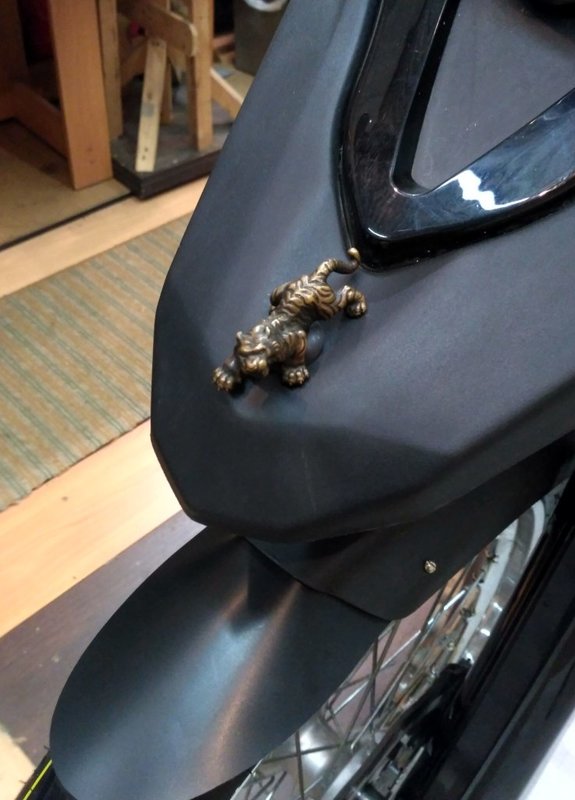

1. Поставил тубус.
2. Дособрал весь задний пластик, поставил багажник, кофр, на кофр добавил красные отражатели с двух сторон.
3. Поставил лобовик (с али для бмв 310 гуся).
4. немного удлинил вперед крыло переднее.
5. прикрепил Тигру на клюв.
6. Вынул колодки из суппортов, почистил и смазал направляющие.
7. В шиномонтаже перекинул резину, спец с парой моих подсказок справился с монтажом нормально, балансировку не делали, нечем, прокачусь проверю как получилось.
8. Переднее колесо поставил, осталось поставить заднее и снять мот с треног. Ну и по мелочам еще кое-чего из приблуд поставить.
