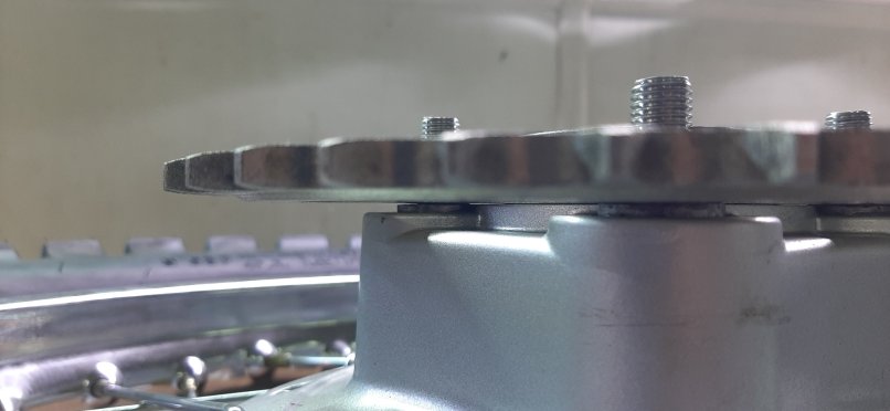

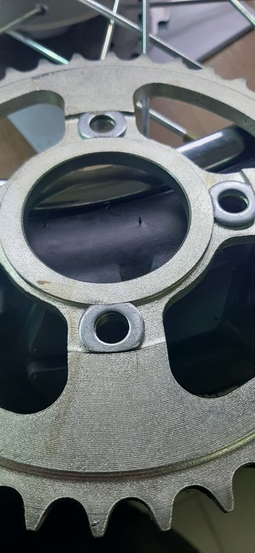

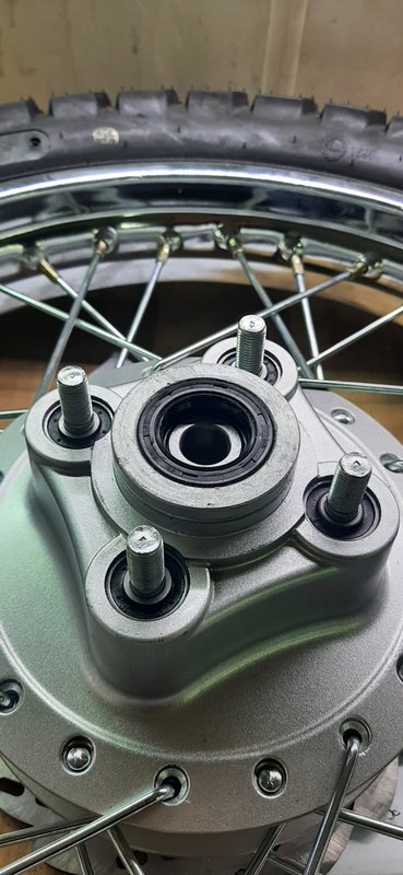

После ближайшего рассмотрения заднего колеса решил поделиться мыслями, почему, по моему, ломает шпильки звезды. На сколько мог точно измерить длину сайлентблока, получилось 21мм. Длина той части шпильки, что входит в сайлентблок 18 мм. Конструкционно шпилька заходит в сайлентблок только на 15 мм. Т.е. получается консоль. Что имеем - они ломают друг друга. Сайлентблок используется на 70%, что приводит к его перекосу в работе, со шпилькой то же самое. Добавим сюда люфт шпильки в сайленте, отсутствие герметизации (вода, грязь) - итого узел, мягко говоря не надежный. Для себя я решил резать резьбу в сайлентблоке. Но только садить не на болты, а на шпильки. Это предотвратит сильный и не контролируемый проворот внутренней обоймы. В автомагазине купил от чего то шпильки со значком треугольника (якобы самые прочные), длинную резьбовую часть отпилил до 21мм, нарезал первым, а потом вторым метчиком резьбу в сайленте. Предварительно обязательно смазав их салом. Метал достаточно крепкий. Шпильки закрутил с помощью контргаек. При установке звезды важно, чтобы шайбами был выбран зазор между звездой и внутренней обоймой сайлентблока. Со ступицей она должна находиться в легком касании после затяжки. Ниже попробую загрузить фото проделанной работы.Resizer_16144210576480.thumb.jpg.630bbb8e7994a5c111be602fce95d676.jpgResizer_16144210576481.thumb.jpg.ae1be1857a62e89acf058d41798b4146.jpg
