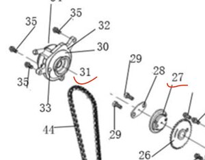

Ребят, может уже баян, прошу не пинать и не забрасывать камнями. Какие зазоры в клапанах должны быть на нашем движке. Перерыл все мануалы, ничего не нашел.
22 минуты назад, Владимир Александрович сказал:
Я встречал два мнения:
1. Впуск 0,1 выпуск 0,15
2. Впуск 0,08, выпуск 0,1
А сам как регулируешь?
1 час назад, Igorolsh сказал:
12 часов назад, Владимир Александрович сказал:
Я сделал 1 вариант. (когда проверял 3 из 4 клапанов и были в этих настройках, один впускной был чуть больше 0,1).
Изменено пользователем Igorolsh
Я еще почему спрашиваю, везде в описаниях и обзорах моторы нижневальные, а следовательно в механизме привода клапанов присутствует длинная штанга тллкателя. Которая имеет определенгый коэф. расширения. Отсюда и зазоры 0.1 и 015. В нашем же моторе этого звена нет. Вал на верху, и весь механизм "короче" вал-коромысло-клапан. И по сути наверное такие зазоры и не нужны, есть описания в которых значится равные зазоры 0.05. Вот и спрашиваю по этому.
9 минут назад, Владимир Александрович сказал:
Зазор называется - тепловой!, или у тебя мотор всегда +20 и металл не расширяется?)) А раз расширяется, то делай 0,08 и катайся не паря себе мозг:mellow:
17 минут назад, ПетровичЪ сказал:
Понятно, что тепловой. По этому и спрашиваю. Нагревается отнюдь не клапан, вернее далеко не только клапан. Нагревается весь двигатель. И расчитывается коэф. линейных расширений всех деталей привода клапанов. В этом мой вопрос и состоял. Самая длинная деталь в приводе нижневального мотора это штанга толкателя. Значит и деформация,в данном случае увеличение длины,а следовательно и уменьшение зазора клапана, при нагреве у нижневального мотора на много больше. А в приводе верхневального мотора, нет таких деталей, которые на столько значительно изменятся в размерах при нагреве, т.к. все детали маленькие по габаритам, а по сути просто убрали штанги толкателей и заменили их цепью. И если у нижне вального рекомендуемые зазоры 0.1 и 0.15, то у верхневальрого по любому меньше. Вопрос на сколько.
Можно конечно провести грубый эксперимент. После регулировки и прогрева мотора до рабочей температуры быстро замерить зазоры, но это уже по настроению. Думаю в нашем моторе разница холодны/горячий существенно меньше, чем нижневального.
Изменено пользователем Владимир Александрович
7 минут назад, Владимир Александрович сказал:
Вопрос на сколько.
34 минуты назад, ПетровичЪ сказал:
Я же написал, и отнюдь не бестолку.., потому как разницы от о,о5 до 0.1 в работе нет никакой, кроме!! что при 0,05 на перегретом мотор не тянет, потому как травит через седла.
