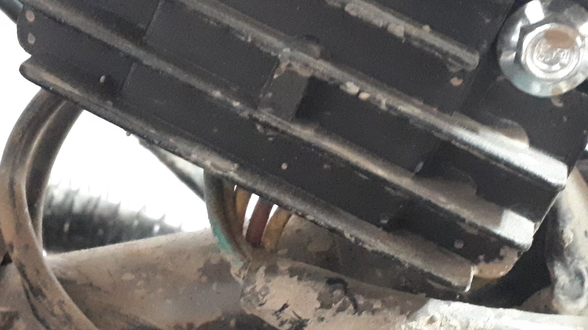

Из крайних постов выходит, что алгоритм работы коммутаторов на 250 и 300 разный. Катушки одинаковые. РР надо сравнить по количеству выводов. Вот мой с 250-ки
59 минут назад, Dmitry S сказал:

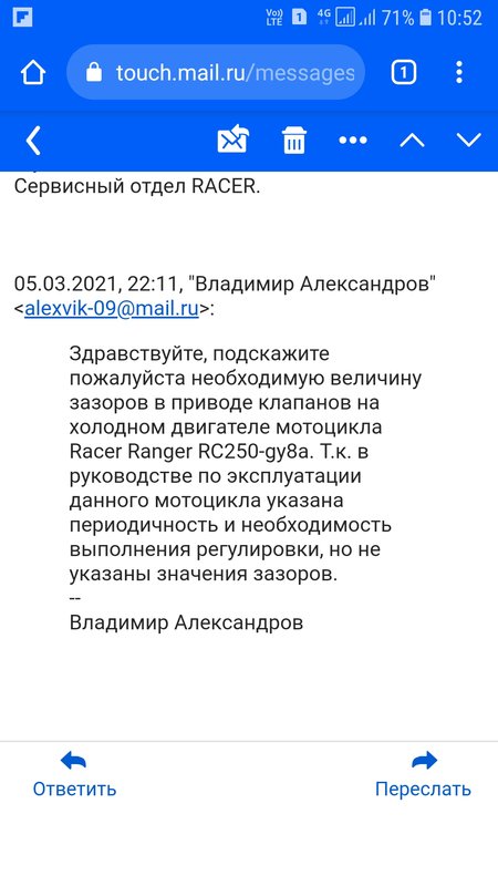

Мужики, продолжая и одновременно заканчивая тему про зазоры клапанов. Написал письмо на завод в Барнаул.Screenshot_20210309-105203_Chrome.thumb.jpg.dbc6d9d160206da0b21b3802966851d0.jpg

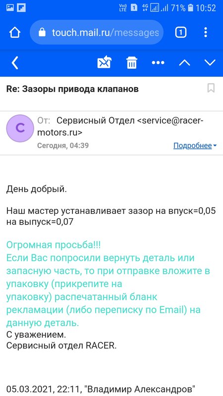

И вот какой ответ получил:
Завод рекомендует, как видите 0,05 на впуск и 0,07 на выпуск. А дальше как знаете. Всем спасибо за Ваши коментарии и точки зрения.
