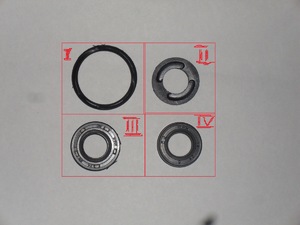

Не течёт, на закачиваемое в него давление реакции нет, вскрытие не происходило, так как без колёс остаться не могу, собственно и хотел затариться всем что может понадобиться для ремонта и в бой, я так понял что вот это основное что может накрыться медным тазом...
Это называется ремкомплект, но что-то пока не встречал его на наш амморт.
