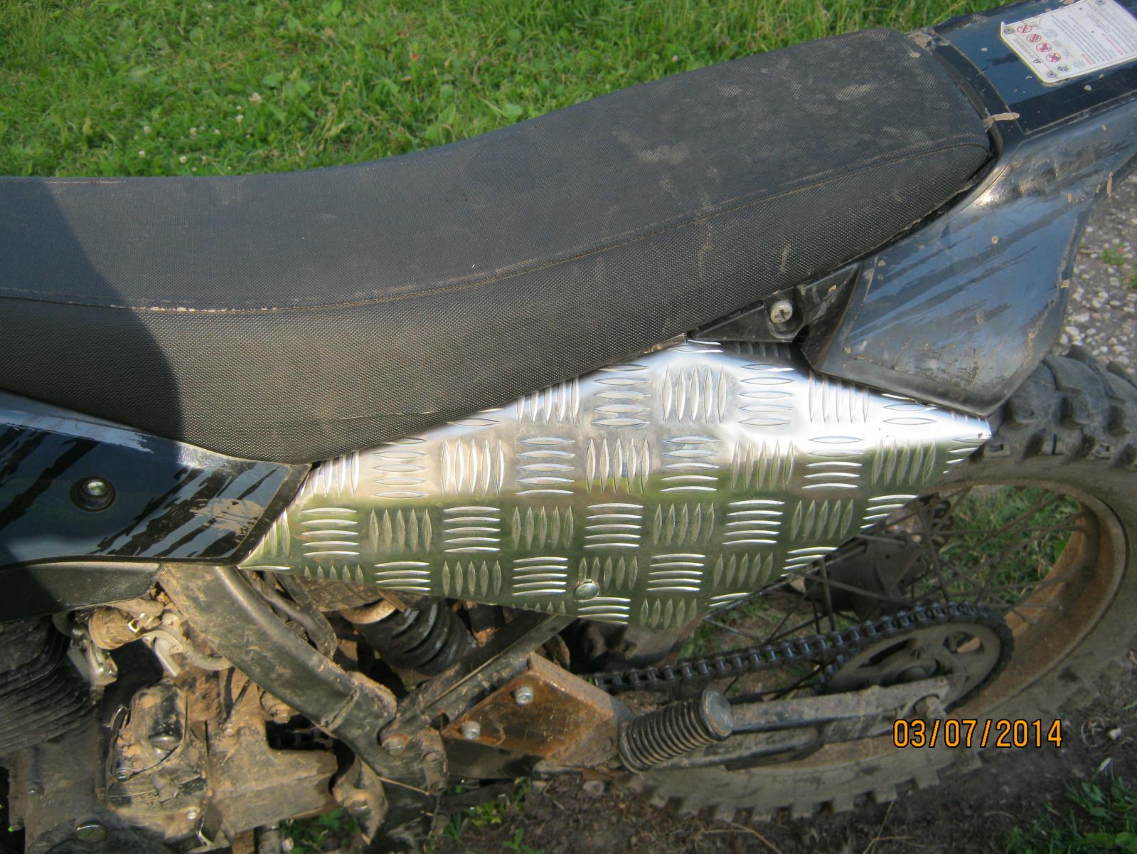

Круто, лучше нового :) Уже и фара на таком же алюминие держится я смотрю. Забацай вместо всего пластика люминь, будет как средневековый конь в доспехах! Вот бы еще рифления не было.
А мне на оборот рифления нравятся, я специально такой ляминь покупаю)))
у меня у нивы тоже много рифленки

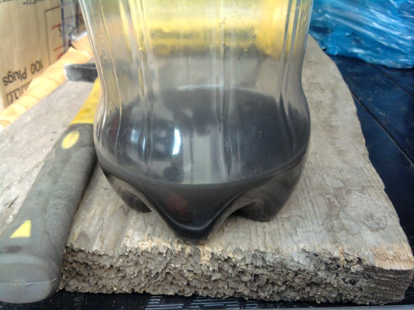

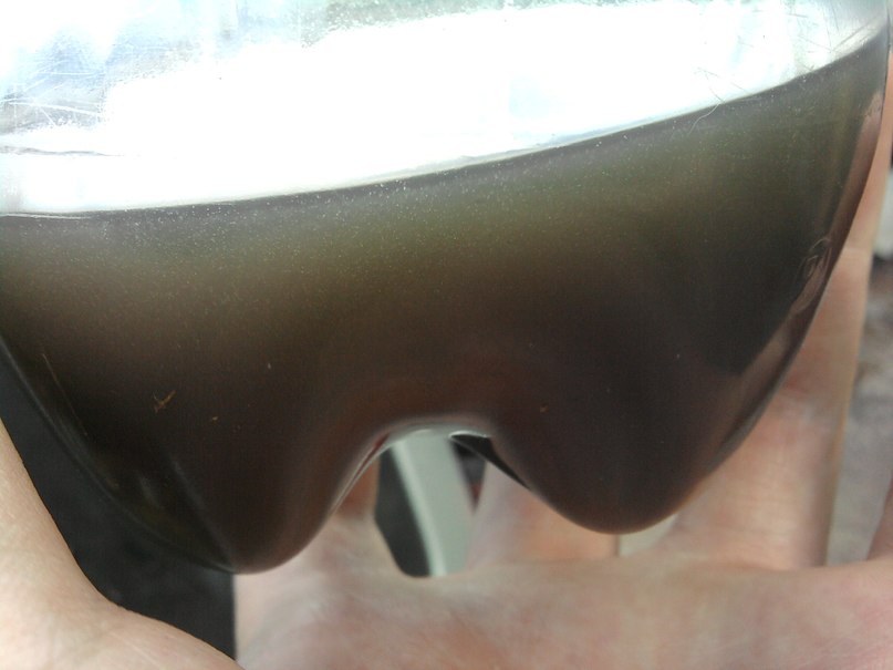

Если честно не пробовал, не выезжал ни разу. Но по ощущениям при попытке раскачать-продавить вилку ничего не изменилось.  Масло на замену использовал вилочное - Мотюль Эксперт 10W. Слил с 2-перьев примерно поллитра масла. Заменил потому что просто люблю технику) Ну и как никак один сезон прошёл. Вот состояние масла.
У меня тоже если очень резко крутануть на месте сразу с ХХ (c 1000-13000об. примерно) то вообще заглохнуть может, особенно на холодную.Так с новья было, но как-то не напрягает, ни к чему так резко крутить мне на месте. А на ходу это не возникает. Предполагаю что если поднять ХХ тысяч до 2, то за счет этого глохнуть при резком открытии должен перестать, но не пробовал.
Когда в прошлом году лазил в задний аморт, оттуда такую же мутную жижу слил, хотя на тот момент откатал полсезона.
Похоже на масло из шпрот, только не пахнет. В двигателе масло тоже не лучшее было. Я после покупки его практически сразу же слил. Прогрел, километра 1,5 проехал и заменил на Ликви Моли Рэйсинг Синф  А в заднем аммортизаторе поменял масло ещё в прошлом году. Касаемо "захлебываний" в моём случае это ненормально, раньше может и было что-то подобное, но не в такой степени, как сейчас. Сам накрутил, сам буду разбираться, лучше бы вообще не трогал :)
