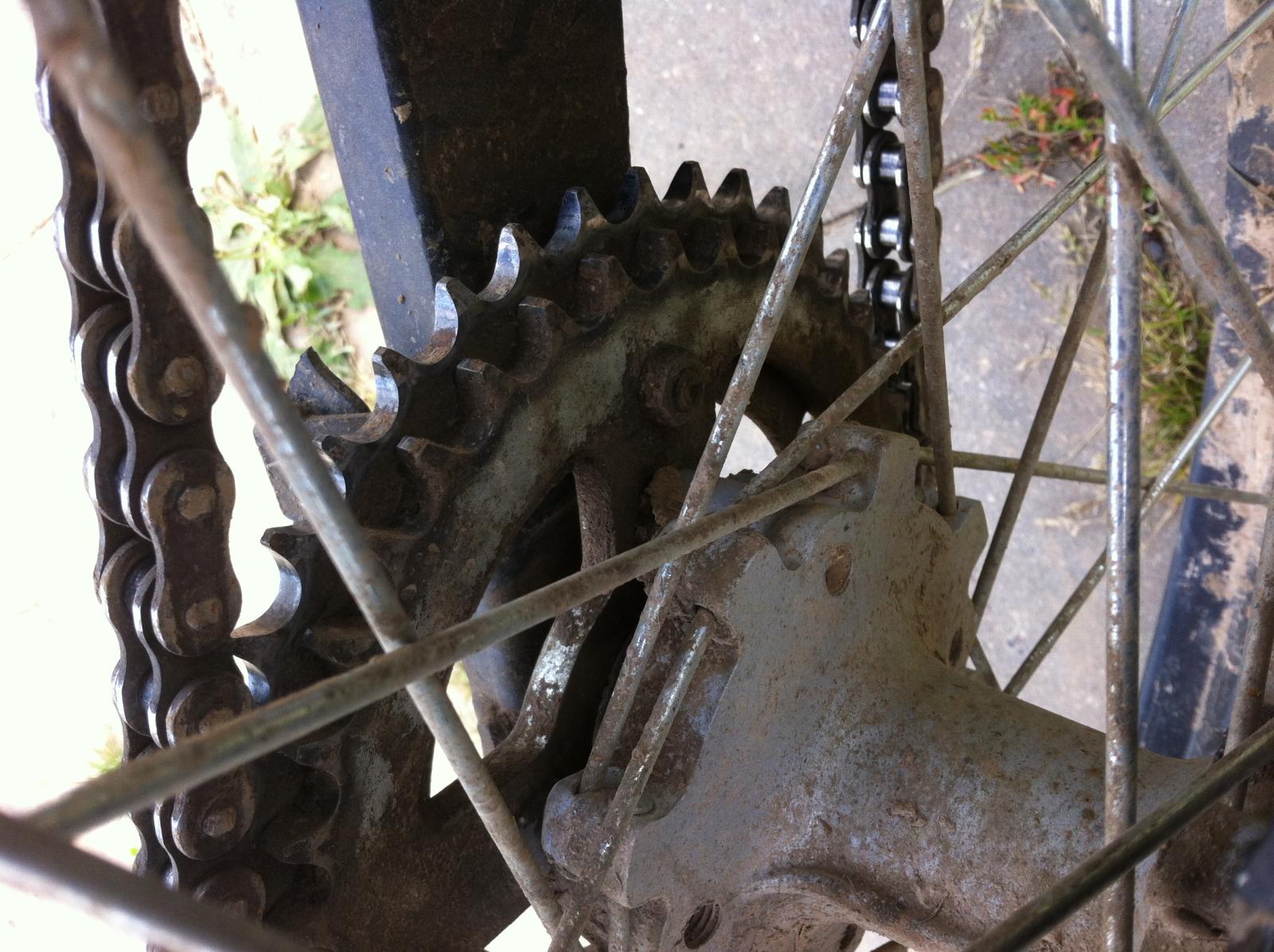

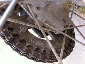

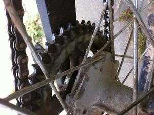

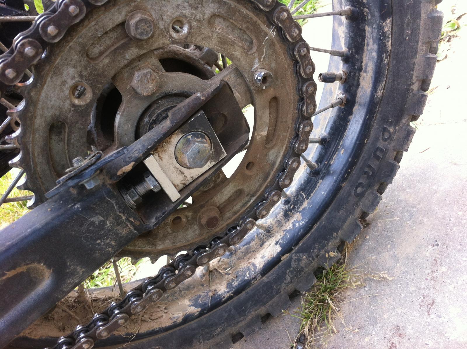

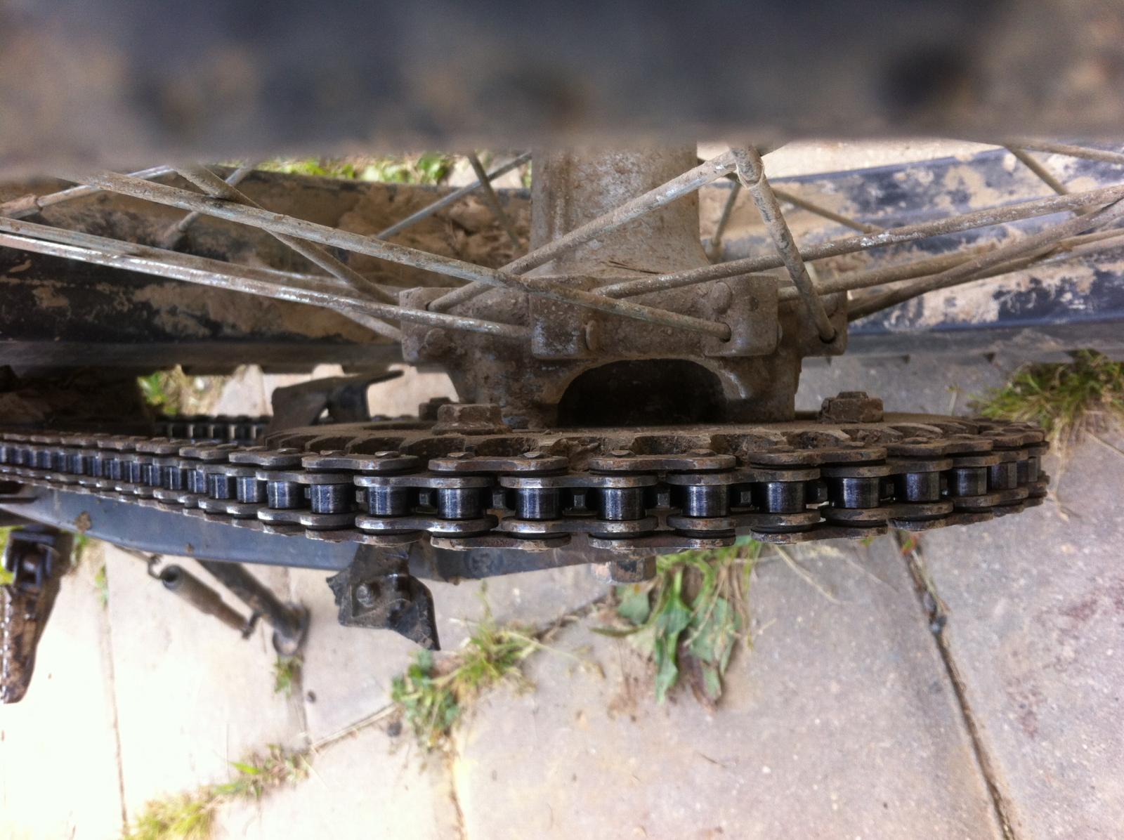

Вот фотки, как уменя звезда прикручена и кстати цепь сальниковая
а где ведущая звезда крутится , трёт или нет?
ааа и ловушку снял или не было?
Изменено пользователем 4uBa4oK
Где ведущая - ничего не трет!! Ловушку снял, т.к. она подламывала цепь. Теперь думаю туда приколхозить натяжитель от ТТР-2
Хтро ! =) как центровал звезду ? и цепь я так понял тоже от Джебеля? с ведущей звездой ничего не делал?
