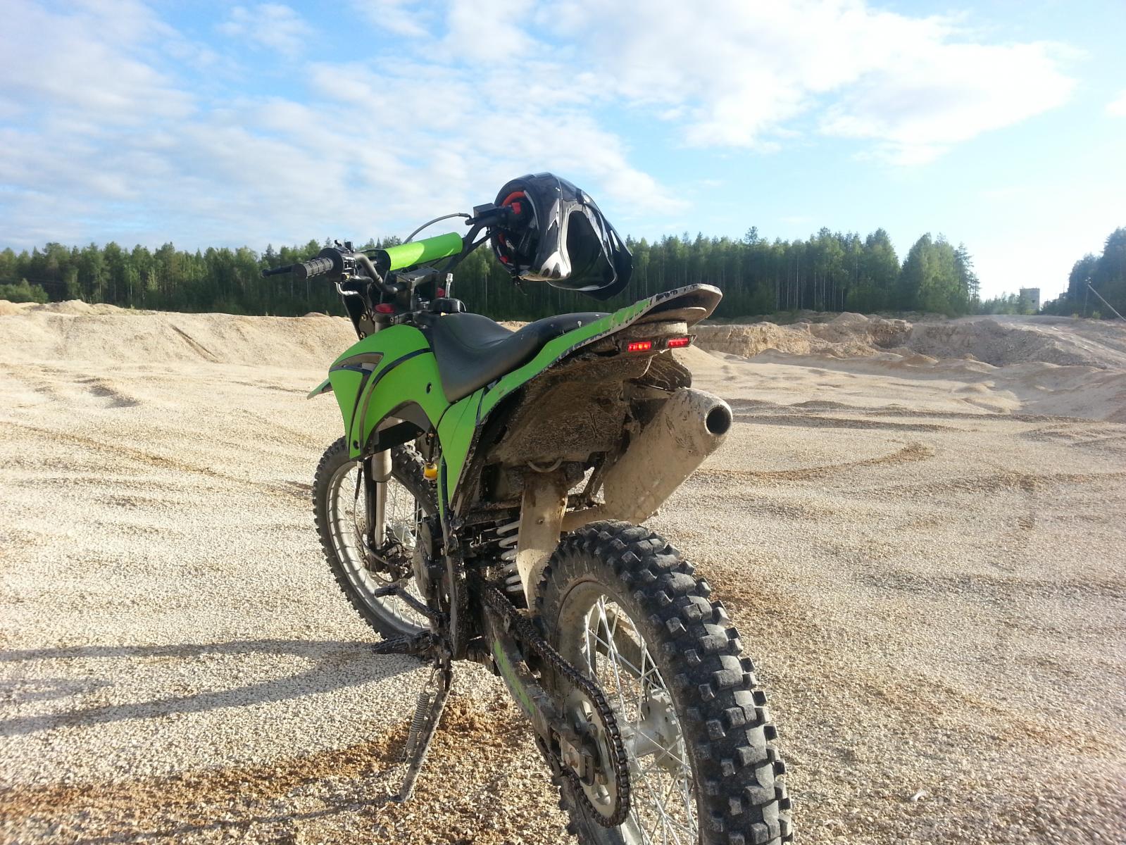

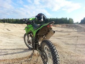

Привет всем, принимайте в свои ряды. Стал обладателем ТЫР-ТЫРА.
Привет, поздравляю! Блин , знакомый мотик, точнее этот винил. Ты же БУ купил? Или новый? С виду как новый. Когда-то давно, когда еще присматривался к ттру, встречались фотки этого (или похожего) ТТРа в сети, возможно в контактике или еще где.
Привет, нет взял новым. Обклеил винилом алмазная крошка.
