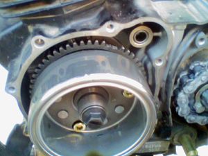

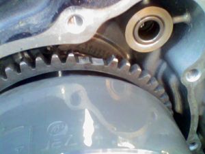

всем привет! пишу с соседней ветки, кидаю клич помощи! у моего брата на новом мотосикле (23.7 моточасов) оторвало 2 зуба на этой шестерне. подскажите пожалуйста, где можно заказать или хотя бы как она бы правильно называется, что бы начать поиск=)спасибо!
То есть у нас с ttr250r колеса одинаковые и посадочные места тоже!?)
Привет, запчасть эта называется "Шестерня обгонной муфты 166FMM IRBIS TTR250 (CB250)",  http://www.scooter-city.ru/spares/item_49406.html я не говорю что тут надо покупать, просто для примера ссылка) По поводу где покупать, ищи где тебе удобней! На сайте ирбис моторс на странице с любым мотоциклом нажми кнопку "Где купить?" и выбрав свой регион узнаешь ближайших к тебе оф.дилеров ирбиса, их и тряси. Ну или заказ в интернет-магазинах.

Если будут вопросы по разборке и замене этой детали, обращайся! Я туда лазил прошлой зимой, менял обгонную муфту, знаю как там что!
