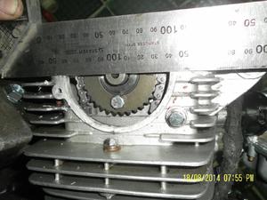

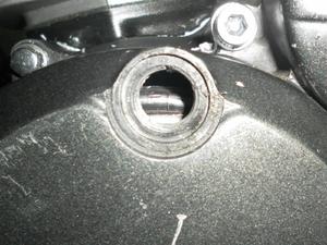

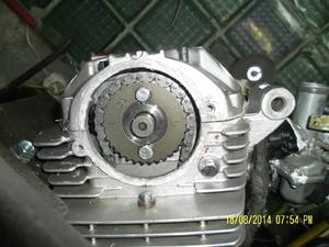

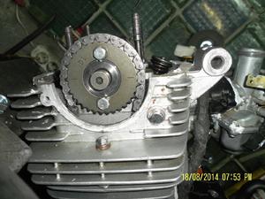

Всем добрый вечер,подскажите правильно я выставил метки грм,а то клапана как не настраиваю,очень сильно стучат,или из за чего они могут стучать.Могут ли из за распредвала?
ну так то да . ещё можно в свечное отверстие в башке отвёртку запихать т.е. проверить где поршень, должен быть в верху
а и щуп должен быть от 0.05 до 0.08
Привет. Регулировка зазоров клапанов по меткам полная лажа! Сам с этим столкнулся. Найду тебе завтра свой коммент по этому поводу. Или сам поищи тут.
В общем как я уже сказал, оегулировка клапанов по меткам полная хрень, вот мой пост как я с этим мучался.
http://www.china-moto.ru/forum/topic/2422-irbis-ttr-250/?p=98667
А вот в этом посте, цитата от Константиновича (grot777)из другой темы , мы с ним обсуждали особенности рабочего процесса в 4Т, http://www.china-moto.ru/forum/topic/3511-faq-irbis-ttr-250r-2013-2014/?p=82979 (гифка там моя :)) по этому комменту проще понять как без меток регулировать, если сам не знаешь.
